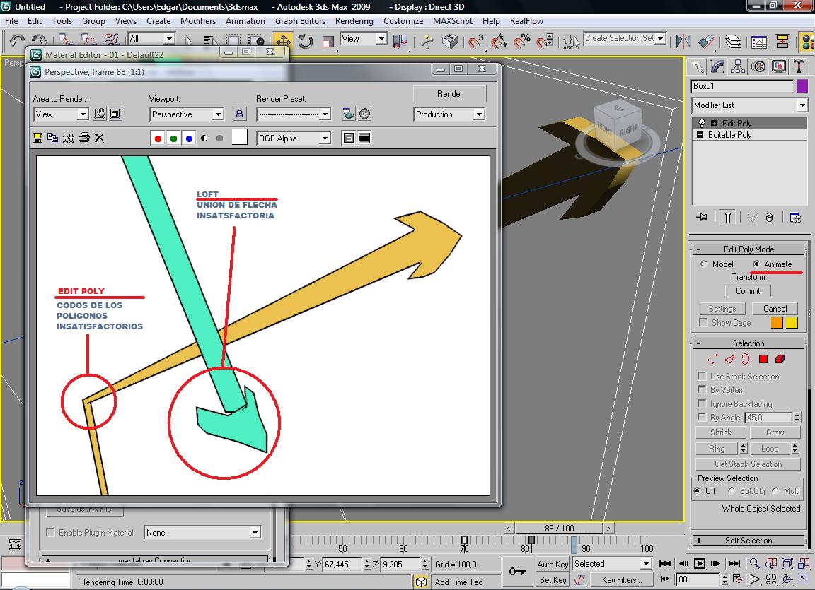

    Hola chicos de 3d poder. Le eh estado dando vueltas de cómo hacer el recorrido de una flecha. Que crezca sin perder la punta.
    Se me ocurrió probar con un recorrido Loft cuadrado y atacharle la punta ya que en el valor scale ya lo tengo ocuando con en crecimiento.
    Y el resultado no fue satisfactorio.
    La otra opción que se me ocurrió fue utilizar el modificador Edit Poly, pero me quedé corto de vértices y los codos de las curvas no quedavan bien definidos.
    ¿Podría alguien ayudarme con eso?
    Attacho resultados.
    De antemano muchas gracias.

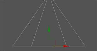

    Prueba con el Path deform. Este deformara la punta en el momento en el que juegues con el parámetro stretch con lo que te recomiendo que sigas estos pasos:
    1- Separa las partes de la flecha, quedándote con dos geometrías, la punta de la flecha y el cuerpo de la flecha. Tapa los huecos que quedan vacíos (cap).

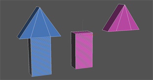

    Una vez tengas hecho lo anterior.
    2- Centra el pivote del cuerpo al centro del objeto.
    Y el pivote de la punta lo alineas en el centro de la base.

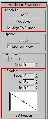

    3- Seleccionas la punta de la flecha y le metes un attachment constraint. Esta en animation/constraints. Haz click en el cuerpo.
    4- Con la punta seleccionada vete a la pestaña motion y en el apartado attachment parameters ve a position y ajusta la posición de la punta en la parte superior del cuerpo y bien centradita (a:0.5 b:0). No te preocupes por la orientación eso lo puedes ajustar rotando.
