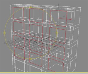

    Desde la vista de perspectiva (la adaptamos para ver desde el punto de vista que más nos convenga), clicamos los polígonos que se ven en la imagen, que son los que corresponden a los cajones del armario.
    Es posible que desde la última operación nos encontrarásmos en la vista frontal, a pantalla completa. Para volver a ver los 4 visores, seleccionar de nuevo Alt+W, o bien clicar p para cambiar el visor a modo perspectiva.
    Paso 5. Extruir los polígonos seleccionados.
    Para extruir lo podemos hacer con el botón derecho sobre el objeto, o desde el panel de modificar.
    A esta altura ya estamos más o menos familiarizados con la extrusión (sabemos para qué sirve).
    Lo que haremos será aplicar una extrusión hacia adentro, en lugar de hacerlo hacía afuera, para ver que también es muy práctica en este tipo de operación. De este modo estaremos editando los cajones del armario.
    Tras seleccionar extrude, ponemos el cursor sobre uno de los polígonos seleccionados, y con el botón del ratón pulsado movemos hacia adelante y atrás para extruir los polígonos. A continuación vemos el resultado que debemos obtener.
    Para saber hasta dónde queremos extruir, nos apoyaremos del visor left, donde vemos el resultado de la operación desde una perspectiva lateral.
    Resultado de la operación. Tenemos ya un módulo del armario (que clonaremos para hacerlo de tres módulos) casi listo.
