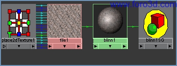

    Empezamos conectando una imagen a un Blinn mediante color. Después, vamos a color utilities (se encuentra en el tab de la izquierda) y buscamos luminance. Lo clickeamos, y conectamos la imagen con el luminance (ponemos default cuando clickeamos botón central). Después, arrastramos el luminance al material y ponemos Bump. Con esto ya tenemos un Bump mapping en blanco y negro, mucho más fácil de calcular para Maya. Ahora pueden editar el Bump como prefieran.

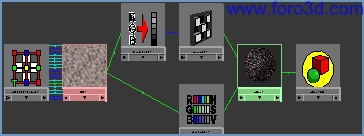

    Ahora vamos a editar los colores y darle algunos toques personales al color. Antes explico: tenemos el Hsv todo RGB y el RGB todo Hsv. Estas utilidades nos sirven para cambiar el tipo de control de color. Por ejemplo, si tenemos una imagen en RGB y le queremos editar la saturación, tenemos que cambiarlo a Hsv. Con el remap esto funciona. Pero existe una fusión de estas utilidades y es el remap Hsv. Vamos a conectar el outcolor de la textura con un remap Hsv y vamos a conectar este con el color del material. Esto funciona de filtro para el color. Tenemos gráficos para controlar la saturación, el hue, y el valor. También tenemos controles para los rangos de colores, y así los podemos limitar un poco. Como siempre, experimenten.

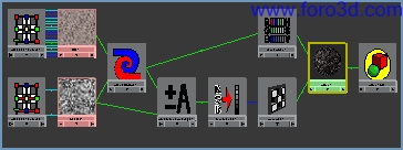

    Ahora vamos a ver otra utilidad que me gusta mucho también: el blend colors utility. Esta utilidad mezcla dos texturas o colores para crear un mix de texturas. Tiene dos nodos de entrada: el color 1 y el color 2. Vamos a crear un noise texture, y lo vamos a conectar al color2. El material del empedrado lo conectamos al color1. Ahora, vamos a conectar el blendcolor al remap Hsv, así sumamos los cambios. Por las dudas, aquí dejo la imagen del network.
    Por último, vamos a ver dos utilidades más. Multiply/divide y +/-average. Vamos a hacerlo rápido. El multiply/divide es casi como el blendshape con respecto a conexiones: tienes que conectar dos texturas al input 1 y 2. Después, elegimos la operación que queremos usar, ya sea multiply, divide o power (exponenciacion). Esto multiplica, divide o expone los colores, editando el valor final. Lo mismo sucede con el +/- Average. Tiene 2 imputs principales, pero puede tener infinitos. Tiene las operación suma, resta o media, que también edita el valor final de los colores.
