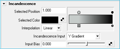

    Ahora en intensity vamos a hacer dos cosas: primero, en incandescence input, ponemos y gradient (en un rato explico porque) y después ponemos.
    Dos colores: el de la izquierda con un tono gris, y el de la derecha negro.

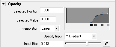

    En opacity vamos a hacer algo similar. En opacity input ponemos y gradient, y en el gráfico vamos a crear una media parábola.
    Algo así, no hace falta que sea idéntico.

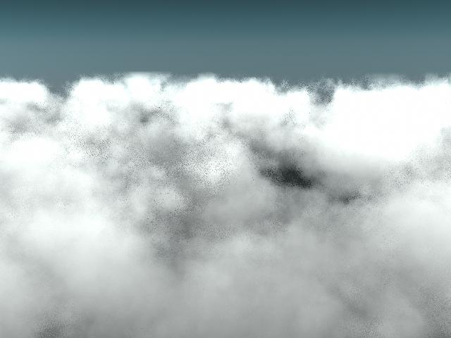

    Ahora viene lo divertido. En textures, ponemos texture opacity. Después tocamos 6 en la perspectiva para ver cómo se textura el contenedor, dándole una forma de nubes. Ahora es básicamente experimentar, como siempre dije en casi todos mis tutoriales, con los atributos. Con el tiempo se van amigando con cada atributo y los van entendiendo, así que, no se preocupen al principio. Por último, vamos a darle un chek a inflection, y en texture time le damos botón derecho y ponemos set key (acuérdense de estar en el frame 1). Después vamos al frame 100, o 1000 (yo prefiero mil porque el movimiento es más lento), y ponemos en texture time 3 y le damos set key de nuevo. Si ponen play, van a ver cómo se mueven las nubes de una manera prácticamente real.

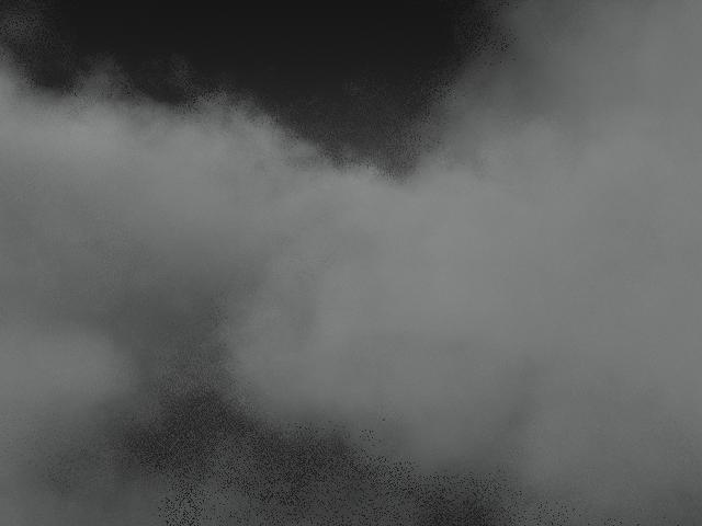

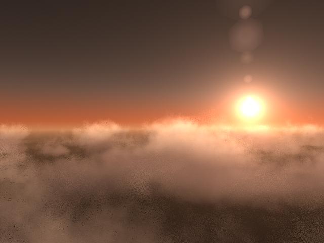

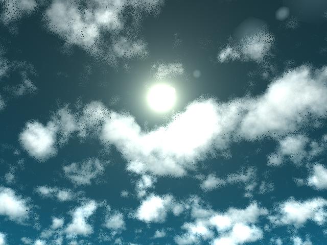

    Escenas de nubes:
    (tienen otro contenedor de fluidos con una atmósfera y un point light con opticalfx (seria el Glow) la calidad es baja por el Shading quality, no me quise arriesgar y lo deje en 1, pero para el caso no es necesario imágenes de alta calidad, la tormenta es bastante básica en realidad, le falta rayos y luces y eso.
    tormenta.
    Día soleado.
    Atardecer.
