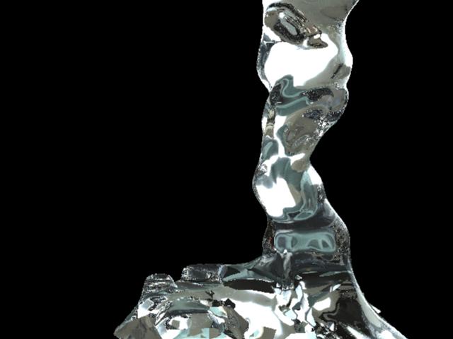

    Quedaría más o menos así (no se frustren, la forma no es del todo importante en este punto del tutorial porque la vamos a editar después):
    Denle muchos frames hasta que consigan la forma que deseen (por ejemplo, esta imagen la saque en el frame 600).

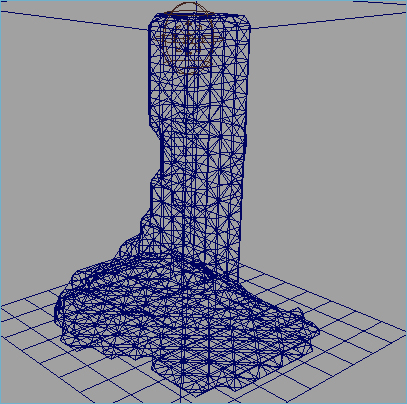

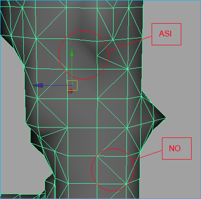

    Ahora que tenemos esta forma extraña que parece agua cayendo, vamos a hacer algo. Seleccionamos el fluido y vamos a modify->convert->fluids todo Polygons. De esta manera ya nos podemos olvidar de simulaciones o animaciones con el agua. Pueden borrar el fluido y quedarse con el polígono con la forma rara. Ahora bien, tenemos un problema. Tenemos demasiados triángulos. Los triángulos no nos sirven de nada para hacer Smooth al polígono, de manera que, los tenemos que eliminar. No intenten usar la herramienta quadrangulate porque no les va a servir de nada. Simplemente lo que tienen que hacer es ir a Edge mode y empezar a borrar todos los bordes que generan triángulos, dejando cubos. Esto les puede llevar un tiempo. Borren los vértices que queden sueltos.
    Una vez terminado esto, podemos editar los vértices para darle la forma que queramos, y tal vez editar algún que otro error (por ejemplo, a veces se generan huecos. Para arreglar esto usar el merge vértices). Ahora, simplemente le damos un Polygons->smooth (con 2 de Smoothness) y voila, tenemos el agua. Ahora solo hay que seleccionarlo, tocar f5, ir a lighting and Shading->assing a new material->dialectric material. Usando Final Gather (y si quieren, Caustics) y con un HDRI, hacemos agua (para saber cómo usar estas cosas, vean mi video tutorial sobre HDRI y Final Gather). Sencillito.
