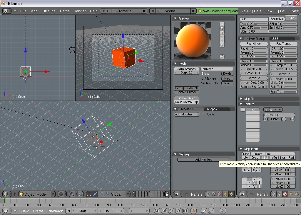

    A ver, lo he hecho siguiendo estos pasos y a mi si me aparece: En f9 pulsar make sticky (en modo objeto, por supuesto), veras que la palabra sticky aparece activa.
    Ahora, en el panel f5, ir a la pestaña textures y pulsar add new para añadir un datablock de texturas.
    Una vez hecho esto aparece la pestaña Map Input y la casilla stick en las coordenadas UV, como siempre.
    Utilizo la 2.49a.

    Nunca desapareció ese botón, Caronte. Lo que tal vez haya sucedido es que tú malla tenga un sistema de partículas, en ese caso el botón stick en Map Input se remplaza con strand.
