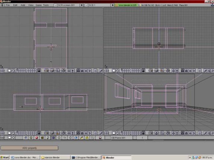

    La ventana 3d es donde se pasa la mayor parte del tiempo en Blender. En esta ventana pueden cambiarse los objetos de la escena, editar sus vértices, agregar cámaras, entre otras opciones. En esta vista 3d se puede realizarla navegación, puede rotarse la vista de la ventana 3d, puede moverse, es decir, arrastrarse cambiándola de lugar y puede aplicarse un zoom. En la ventana 3d, puede desplegarse una escena en varios modos (especialmente si no se cuenta con hardware para 3d, ya que esto puede representar una enorme diferencia en el desempeño). Estos modos son la vista wireframe y la vista sólida. La vista sólida despliega una escena con un poco de sombreado aun cuando no se haya definido una fuente de luz. Puede mostrarse una vista sólida con los colores reales del Game Engine y otra vista además de la anterior, es la que muestra las texturas aplicadas a la escena. Se debe tomar en cuenta que estas vistas cumplen su función solo cuando se a aplicado radiosidad a la escena y/o se han aplicado texturas, además de que éstas vistas consumen una mayor cantidad de recursos de la máquina.
    objetos básicos
    Cuando un objeto es agregado a una escena, aparece en modo de edición, con sus vértices seleccionados. Básicamente hay dos estados de los objetos en Blender: modo de edición y modo objeto. El primero es para modificar la forma del objeto por medio de sus vértices. Los tres modificadores principales que se utilizan para cambiar un objeto fuera del modo de edición, son mover, escalar y rotar, además de eliminar. Después de crear un Mesh, puede entrar al modo edición para cambiar su forma. En el modo de edición se puede trabajar con vértices individuales (los puntos que forman un Mesh) para crear la forma que se quiera. Puede identificarse cuando se está en modo de edición, al mostrarse puntos de color rosa formando el Mesh seleccionado. Puntos rosa son vértices sin seleccionar, mientras que puntos amarillos son vértices seleccionados. Pueden duplicarse (aplicar extrusión) vértices para alargar un objeto.

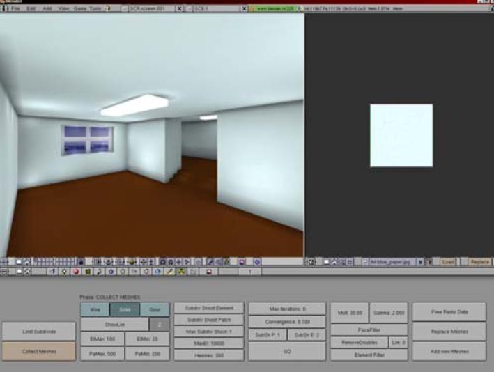

    Para la iluminación de una escena en Game Engine, se utiliza una técnica llamada radiosidad, ya que a diferencia del modelado tradicional utilizado para la animación o el render (manejados también por Blender), donde se utilizan lámparas para brindar iluminación y sombras, el Game Engine no reconoce ese tipo de iluminación, por lo que al aplicar radiosidad a la escena, Blender pinta cada una de las caras generadas por esta iluminación por medio de emisores de luz, a modo que al final dan la impresión de estar iluminadas por alguna fuente de luz, aunque esto es de modo permanente, es decir, durante el recorrido no podremos modificar la dirección de la iluminación o modificarla en alguna otra forma. La radiosidad funciona a través de uno o varios objetos que se comportaran como emisores de luz, a los que se les aplicara material configurado especialmente para ser emisores, permitiéndo con esto, al iniciar el proceso de iluminación, calcular las caras que la escena deberá tener, y con que nivel de iluminación deberán contar en cada punto de la escena.
    texturas
    Una vez que se a aplicado radiosidad a la escena y se tiene la claridad correcta, lo siguiente será aplicar texturas. La aplicación de texturas requiere que se tomen en cuenta ciertos detalles antes de hacerlo, por ejemplo, si la textura que se desea aplicar es muy clara o blanca se verá muy opacada por el color que tenga la cara de la escena, es decir, si la o las caras son poco o muy oscuras, puede predominar el color de las caras, y no el de la textura. Después de aplicar radiosidad, no siempre resultan caras de tamaño ni forma uniforme, ya que pueden resultar caras triangulares y/o cuadradas, grandes y/o pequeñas, por lo que cuando se piensa aplicar una textura, debe tomarse en cuenta que debido a lo anterior, habrá algunos casos en que no importara si la textura se deforma al aplicarse, pero habrá otros en los que sí será de importancia que la textura mantenga su forma y/o sus dimensiones.

    La resolución en pantalla se refiere al área de visibilidad que tendrá la cámara del archivo el ejecutar la simulación. Cuando se modifica esta resolución, visto desde Blender, no veremos gran diferencia, ya que, al correr la simulación, lo que se ve en sí es toda la ventana 3d, aunque podemos ver los cambios de resolución en los pequeños Marcos punteados que se muestran cuando entramos a la vista de cámara. Aún cuando el cambio en la resolución no tiene aparente aplicación, ya que hasta ahora solo hemos visto la simulación desde la ventana 3d. La resolución del archivo se aprecia mejor cuando se crean stand alones, o se publican en web mediante el 3d web plugin de Blender, que se explicaran más adelante.

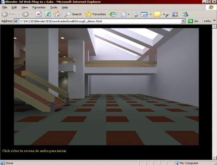

    El 3d web plugin de Blender permite publicar nuestros trabajos de Game Engine en internet, permitiendo un mayor alcance de disposición al público. Para utilizar el 3d web plugin de Blender, se necesita escribir algunas líneas de código para generar una página html, que ejecutara el archivo. El 3d web plugin de Blender, también muestra el archivo con la resolución que se haya indicado, por lo que en caso de que se prefiera una resolución diferente, puede hacerse esta modificación, guardar el archivo, y abrir de nuevo o recargar la página html para ver el cambio. Para poder iniciar el recorrido en el 3d web plug in, será necesario dar un clic sobre la escena, para pasar el control del teclado y/o el mouse al plug in.
    Normalmente cuando se aplica un archivo de Blender al plug in, aparecen las leyendas Blender, y www.Blender3d.com en las esquinas de la escena. Para desaparecer estas leyendas se puede comprimir el archivo en la interfaz de Blender (con la opción compress file).
