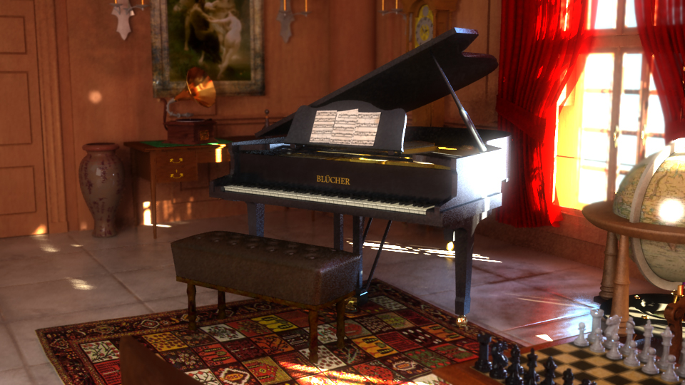

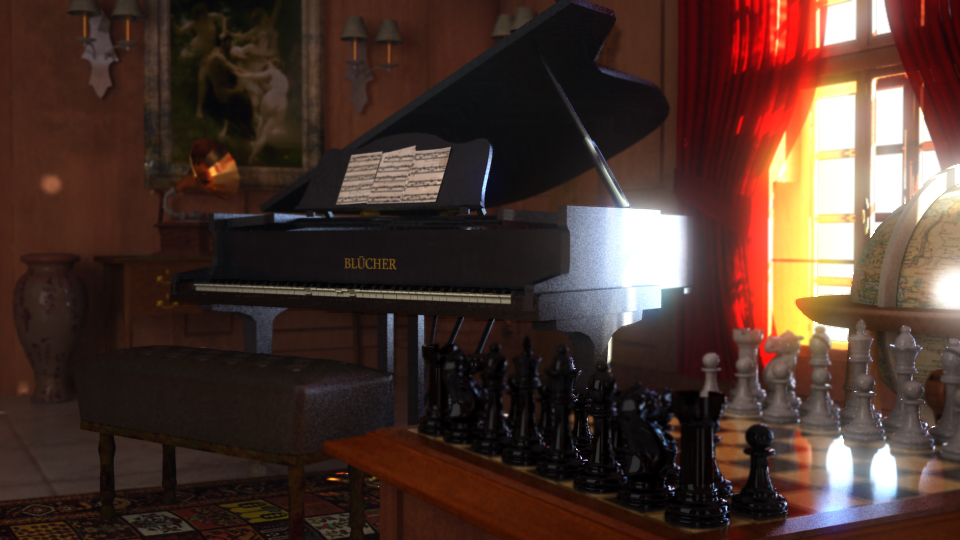

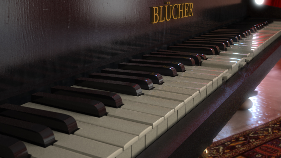

    Buenas. Hace tiempo hice mi versión del típico script para hacer que un piano en 3d toque una partitura. Recientemente me propuse hacer una animación y aquí os lo enlazo.
    http://www.youtube.com/watch?v=49lf7jrqy5k
    Espero que os guste y que me digáis que os parece.

    Bipedo, felicitaciones. Es espectacular trabajo tan bien sincronizados los tiempos de música con el accionar de las teclas, el entorno, la cámara, la composición etc.
    Ver un trabajo así, llena el alma. Creo que esto es la mejor representación de un artista, con todo lo que eso implica.
    Van las 5 estrellas y aplausos.
    Y de mi parte, bienvenido al foro.

    Muy buen trabajo, la sincronización excelente, el escenario muy bien realizado. Van 5. Saludos.

    Espectacular la iluminación, la composición con el tablere de ajedrez, el realismo de las texturas y la sincronización de las teclas ante la música. Da gusto ver gente que puede hacer cosas de este nivel.
    Felicidades.

    El modelado del piano está genial, las texturas mejorables, pero en conjunto genial. El corto debería sacar solamente esa parte, porque el resto de la habitación, a mi parecer, no le hace justicia. Sobre todo, la lámpara de techo que sacas en algún plano en la que se ven los polígonos, y es como un ouch al climax conseguido con el piano.
    Me ha gustado mucho pese a las críticas constructivas. Mucho.

    Realmente muy bueno, la iluminación, el entorno, realmente alucinante y la idea de hacer el script es realmente buena, ¿podrías explicar su funcionamiento?
    Felicidades, un trabajo digno de 10.

    Gracias a todos. Hlukong, que razón tienes. Mientras lo hacía pensaba esta lámpara es criminal, pero necesitaba terminar (estaba hasta las narices y quería pasar a lo siguiente) así que, lo dejé ahí. Puede que el plano sobrase, pero quería que fuera todo lo menos repetitivo posible.

    Metalthink, aquí va una leve explicación. El script le una partitura midi y luego anima el teclado. Antes hay que convertir el midi a un fichero txt mediante un programa que se llama mid2txt. Ojalá supiera programar lo suficiente para que este paso no fuera necesario, pero es lo que hay.
    El txt esta encabezado por el compás y el tempo (pueden ser varios si varía en la misma partitura). Luego vienen los registros en los que se especifica que nota se toca, el ataque, la duración y en que tiempo (que viene dado en compases).
    El script le primero la información del tempo y la almacena. Luego va leyendo cada registro en el que se especifica la pulsación de la nota, calcula en que tiempo real (en fotogramas para este caso) debe darse recurriendo a la primera información, y anima la tecla correspondiente.
    Lo confieso, no incorporé los pedales al script y hay algunas partituras en las que se hace un lío y no las le bien (esto es porque un midi puede tener muchas formas y no están todas contempladas en el script), pero puede que algún día lo solucione.
    Dices que la idea del script es buena. Aunque lo comencé sin ninguna referencia, como idea propia, estaba convencido de que muchos habían hecho lo mismo antes. Luego lo comprobé. En YouTube tienes varios tests. No hay nada nuevo bajo el sol.
