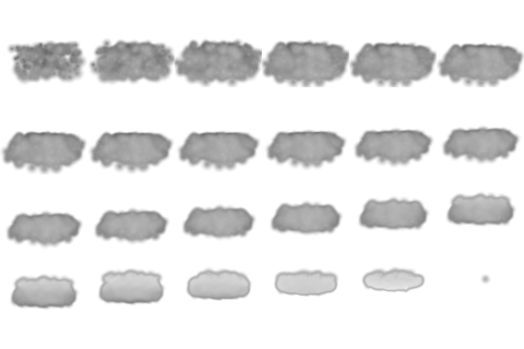

    Sacar todos los frames en una imagen
    Me paso por aquí para confirmar que el método funciona a la perfección, el script te deja elegir las divisiones horizontales y verticales de la cuadrícula, muy útil, sin duda.
    Si no encuentro ningún grafista seguramente acabaré siguiendo el método Blender + Gimp, subo unos ejemplos y un video para que veáis cómo queda (siendo consciente que en un foro de 3d, pues tampoco interesa a muchos).
