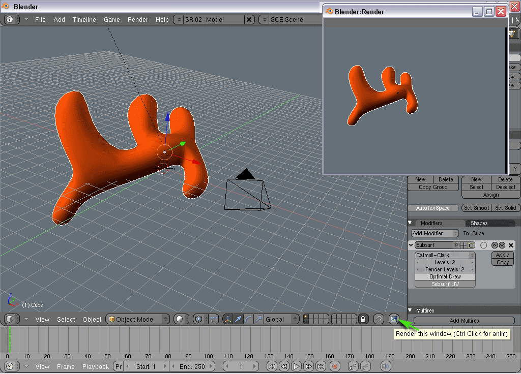

    Te dejo captura de dónde está el icono para renderizar la vista activa, la salida la configuras en el panel de render (f10), también puedes renderizar una animación.

    Vaya, eso sí, Shazam, lo que pasa es que eso es más para hacer como un screenshot de la vista ¿no?

    Gracias a todos, Shazam, ¿pero eso es un preview ¿no? Yo decía poder lanzar un render final, he encontrado la herramienta render preview, que me encanta por cierto, pero sigue siendo sólo un previo.
