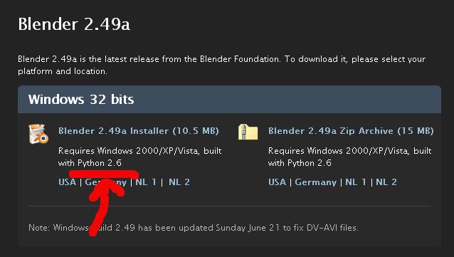

    Esa versión no te vale. Fíjate que en la página de Blender.org pone que está compilado con la 2.6. Yo de todas formas, probaría a instalar la versión 2.5.1: https://foro3d.com/682243-post331.html. Un saludo.

    Python 3.x aún no es usado por ningún software 3d (hasta donde entiendo), generalmente con la 2.6.2 no deberías tener problemas (en el caso de Blender tienes que fijarte para que versión de Python esta compilada la versión que tienes instalada).
