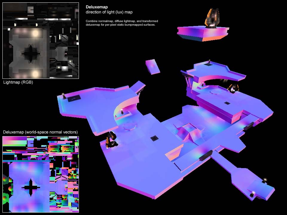

    Buenas lambda. Estoy usando Ogre 3d, en principio debería de poder hacerse en programación. Gracias por la herramienta Q3Map2, he visto lo que se puede conseguir: Clic en la imagen para ver su versión completa.
Nombre: 220729918_527197b401_o.jpg
Visitas: 955
Tamaño: 80.7 KB
    Es justo el efecto que quiero conseguir, por cierto, según la historia de esta herramienta ya viene integrada en GtkRadiant.
    Q3map2 is the oficial level compiler for id tech 3. Originally coded as a modification of the rtcw tool chain for Playstation 2 at raster productions. It eventually became part of the open source GtkRadiant editor.
    Espero que sea simple de usar. Un saludo y gracias.
