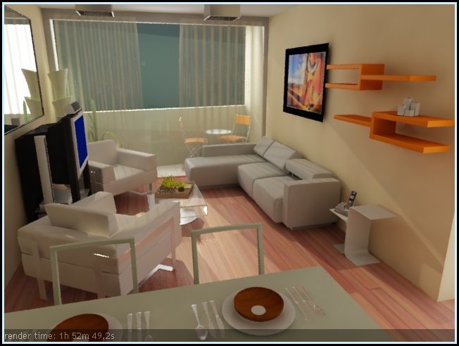

    Reflejo Vray light en un cristal
    Como puedo evitar que no se refleje la luz Vray light que coloco en una ventana, en un cristal, adjunto una imagen de que es lo que deseo que no se vea. Gracias a todos de antemano.
    Hola amigo. Creo que una opción es, en los parámetros de la Vray light desactivar el casillero de afec reflection. Si alguien sabe otra forma podría sumar conocimientos para mí tambiénn. Un saludo.
    Gracias por tu respuesta mono negro, voy a comprobar que tal funciona, gracias.
