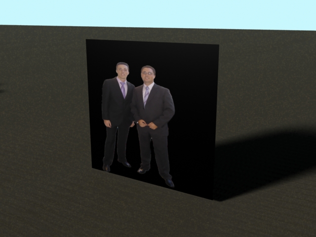

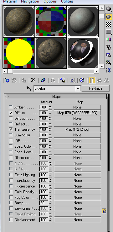

    Muchas gracias a los dos por contestar. Nessito tiene razón con lo de usar un material RayTrace porque el problema es de las sombras, no de la opacidad. El problema ahora es que parece ser que, no sé cómo se usa un material Raytrace, porque supongo que, el canal transparency es en el que tengo que cargar la textura en blanco y negro que cargaba antes en opacity. Sin embargo, ahora el fondo de la imagen aparece en negro en vez de transparente.
    Como sugiere, os subo la imagen en cuestión y el editor de materiales para que se entienda todo mejor. Que conste que es una prueba, no me tengáis en cuenta la imagen ni mi falta de conocimientos que soy una novata. Muchas gracias.

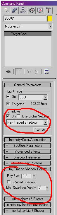

    No. No, y no. No es un material Raytrace, son sombras, sombras Raytrace. En la luz, no en el material, ni en el objeto, en la luz.
    Edito para que me se entienda:
