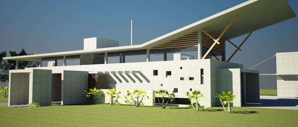

    Hola compañeros, soy nuevo en este foro busco opiniones sobre este trabajo con Vray está en inicio, he mirado que hay personas muy expertas en el tema.

    De pique está muy sobrexpuesta la imagen, si trabajas con Vray Camera.cuida los valores de f-number que seguro los tienes muy bajos.
    O el ISO de la cámara también puede estar muy alto. Saludos.

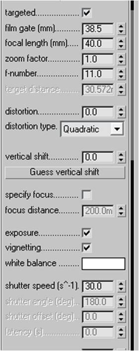

    Te agradezco por tu comentario, que bueno que personas como tu compartan sus conocimientos, voy aplicar tus consejos y muestro el progreso.
    Los valores que utilice de la cámara son.

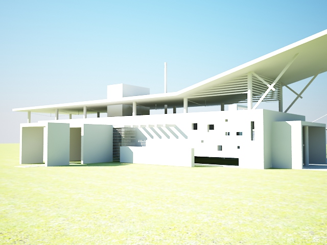

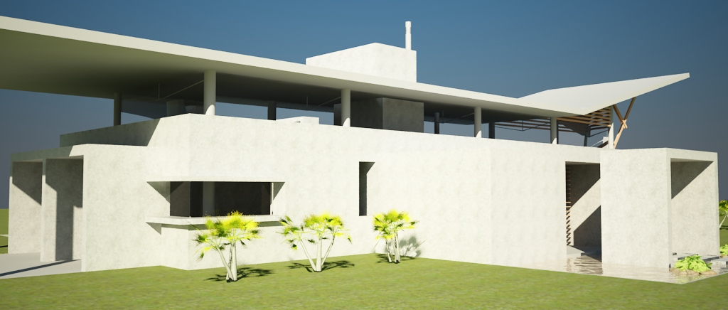

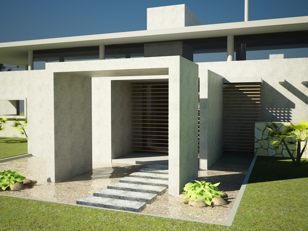

    Aquí adjunto el progreso de las imágenes, aplique tus consejos liberado, ha mejorado, pero las críticas y consejos son bienvenidas.

    Ya regulaste un poco la imagen y no tiene más sobrexpocision, ahora falta trabajar en los materiales, utilizar displacement en el pasto, poner más vegetación, lograr una mejor compocisión, el material del muro se ve repetido, el diseño me gusta, puedes lograr un muy buen render con este diseño, suerte.

    La vegetación está muy flúo, y el pasto le falta un Vray displacement (seleccionas el elemento pasto y en modificadores al final esta Vray displacement).
    Y otra cosa que nunca queda bien es ver el horizonte por detrás del modelo, llena de vegetación atrás o usa un bitmap de fondo con vegetación o edificios. Saludos.
