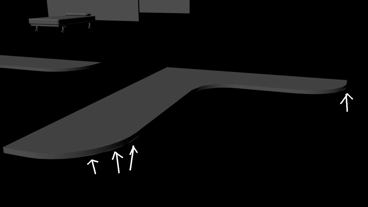

    La cosa no pinta bien. Me sale algo como lo de la imagen inferior, con esas cosas tan raras que ves en la imagen.

    Bueno entre novatos anda el juego, otro novato que se apunta a teorizar sobre el problema.
    Me parece que eso es un defecto del motor de render Maya software. Ponle alguna luz a la escena y vuelve a renderizar, y si no mira a ver en las opciones de render a ponerle production quality.
    Si así no lo ves bien, entonces no creo que sea de eso.
    Si no, prueba a hacer la mesa seleccionado la curva y un bevel plus, diciéndole que te haga el bevel al final y que te ponga tapas al principio y al final, tocas un poco los parámetros y dejas la mesa como quieras. Saludos, y suerte.

    Omfg. Lo de bevel plus me ha solucionado la vida. Mil gracias.
