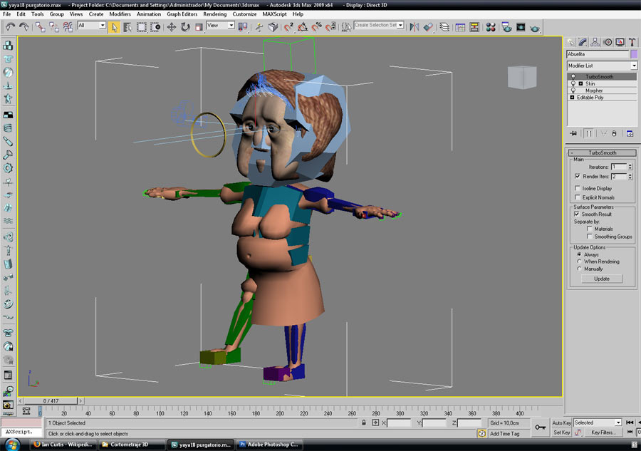

    Thumbs down ::al coser la cabeza al cuerpo el morpher no me va:::
    Muchas graciasa todos por intentar ayudarme. Creo que lo mejor será hacer de nuevo el Morpher, pero duplicando todo el cuerpo, de nuevo.
    Lo de hacer un Edit Poly de solo la cabeza, no sé cómo hacerlo ¿la despego? Y después el skin va a seguir actuando igual en ella?
    Así están mis modificadores:
    Antes tenía una pila gigantesca y me petaba el max pero gracias a crazy ahora va mucho mejor
    .Muchas gracias.

    Aug 2005
    170
    28
    Thumbs up ::al coser la cabeza al cuerpo el morpher no me va:::
    Hola, si tienes un editpoly con toda la malla pues bacan, no lo separes. Por tu mensaje anterior pensé que habías hecho morphers con solo la cabeza, pero bueno, ahora solo tienes que ponerle ganas a los targets de Morph, guay.
