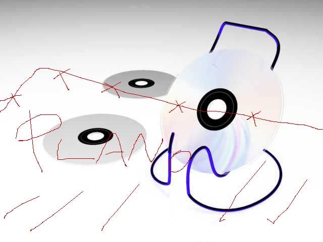

    Muy buenas, me podrían decir cómo se puede colocar un fondo uniforme y que se proyecte sombras sobre él. Me refiero a que sin poner ningún objeto, el fondo haga de superficie.
    He visto una imagen, y en marco de trabajo hay como un plano ahí, pero al final queda así la imagen.

    Buenas. Pues si usas max puedes hacerlo de varias maneras. Puedes crear un plano y aplicarle el material mate/sombra, con lo que el plano no se tiene en cuenta nada más que para las sombras.
    O también puedes crear un plano y en la escala ponerle un valor muy alto, con esto creas un plano casi infinito.
    La mejor opción creo que es la primera, lo que no sé es si el material mate/sombra funciona con motores de render. Un saludo amigos.
