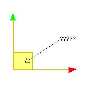

    Hola, me ha desaparecido la zona amarilla de seleccionar y mover o de escalar, me sale la flecha y, y la x pero no la parte amarilla, como la recupero? Es bastante incómodo trabajar sin ella. Gracias.

    Prueba presionando la x, con la x escondes/muestras el gizmo de movimiento. Suerte.

    Cesar, te has precipitado en tu respuesta, si le salen los ejes como el dice, el gizmo no está oculto, lo que ocurre es que el transform gizmo esta desactivado.
    Vivenda: vete a customize/preferencias/gizmos, y ahí arriba del todo dale a la casilla on, también tienes todas las demás pijadas para el gizmo. Un saludo.
    Posdata:también es curioso, porque el max, en otra de sus manías, quita el transform gizmo sin que haga nada cuando le rota.
