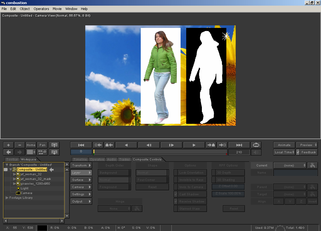

    Hola gente, de 3d poder. Tengo una duda con Combustion, tengo una imagen, pero quiero quitarle el alpha con base a otra imagen, es decir que el alpha sea determinado por otra imagen que ya está en blanco y negro.
    Si me pueden hacer el favor, les que agradecido.

    Un saludo bueo para mí la manera más fácil de hacer eso es haciendo que la imagen a la cual la quieres aplicar el alfa (imagen con color) le apliques un mask o más bien un operador seleccione la imagen a la cual quieres adherir la máscara das botón derecho y seleccione ad operator - Mask - Draw mask, dibujas la máscara y la adecuas a tus necesidad y listo espero que sea de ayuda.

    Gracias por responder talan, lo de la máscara ya lo había pensado, pero la verdad es que tengo son videos de partículas en dónde está las partículas y otro dónde está el alpha de las mismas, simplemente use estas imágenes como ejemplo.

    La manera más fácil es darle a la capa que quieras el stencil correspondiente.

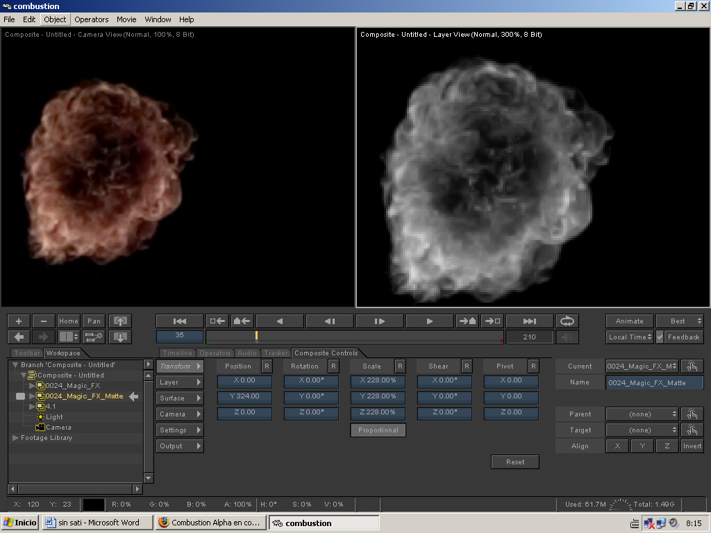

    Adjunto la imagen del verdadero problema, son videos de partículas, pero no puedo eliminar el alpha con base al video que contiene al alpha.

    No entiendo, en qué formato tienes la secuencia? Si los tienes separados, es decir, una secuencia en b/n con el alfa, le pones un operador set matte y le señalas la capa que tiene el alfa. Si lo lleva incrustado, no entiendo cuál es el problema.

    Gracias Mesh por contestar, son videos de partículas de digital juice, están en formato (*.mov), ya le había aplicado el set matte al video que tiene el color y señalaba en el set matte al que tiene el alpha, pero solo me quita el negro en el input de luminance, pero me quita luz en la partícula y si lo dejo en alpha no pasa nada.
