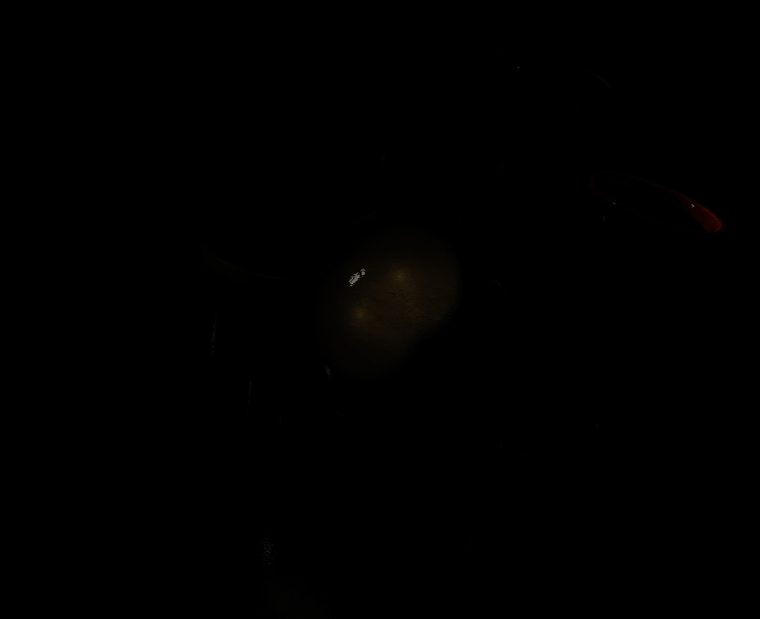

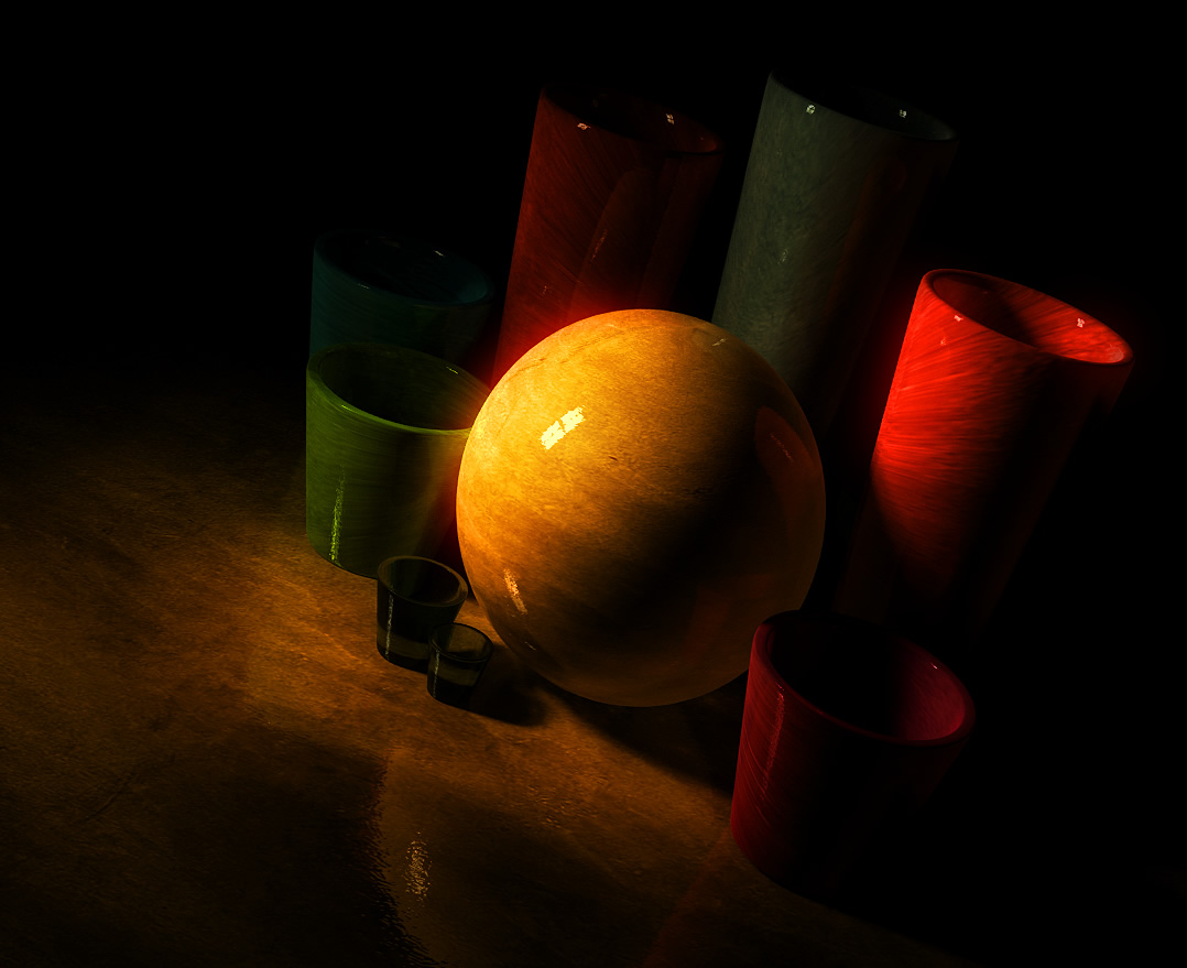

    La fig. 1.1 está muy poco iluminada y apenas se puede percibir el reflejo de la fuente de luz.
    La fig. 1.2 aún podría beneficiarse de una fuente de luz más potente. Ahora se percibe una esfera reflejando la fuente de luz.

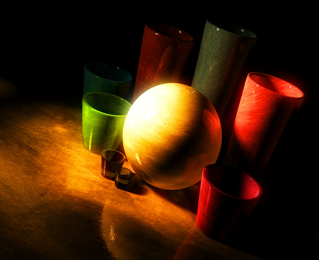

    La fig. 1.4 muestra casi todos los objetos en la escena. Nótese que ya no se distingue el reflejo de la fuente de luz y que la textura en un tercio de la esfera se ha perdido.

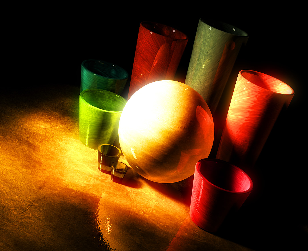

    La fig. 1.5 saca a luz todos los objetos en la escena de una forma clara. Los colores de la esfera están ahora sobresaturados por causa de la mayor potencia de la luz (comparada con la de la fig. 1.3)

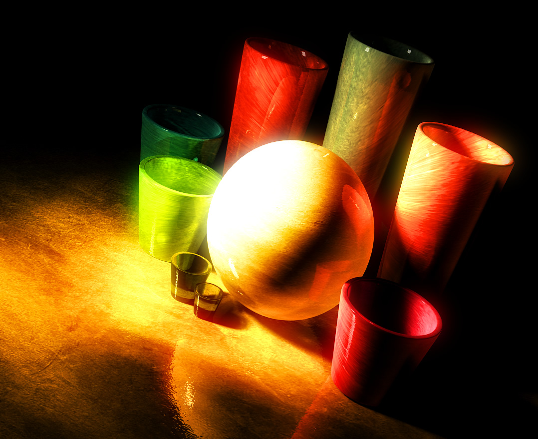

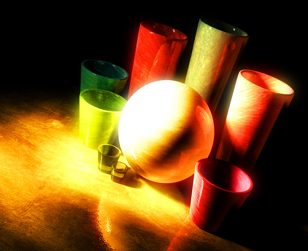

    La fig. 1.6 muestra que los objetos que rodean a la esfera central comienzan a presentar una sobresaturación de luz y sus colores comienzan a saturarse.

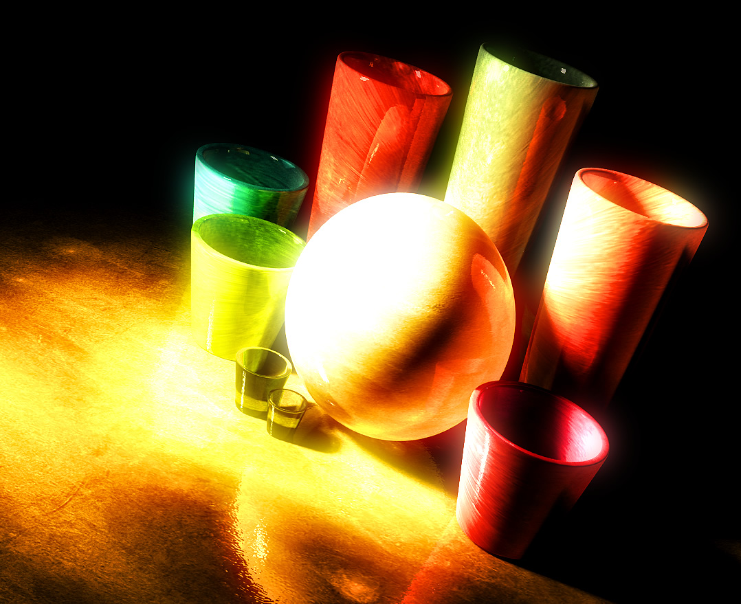

    La fig. 1.7 simplemente intensifica los efectos mencionados en la descripción de la fig. 1.6.
    La fig. 1.8 muestra unos colores salvajemente sobresaturados y objetos sobre expuestos con una considerable proporción de texturas y detalle perdido debido a la sobrexposición.

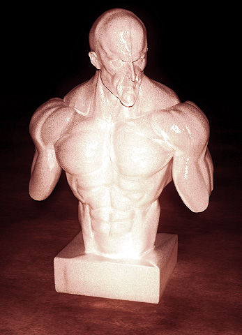

    La fig 2.1 muestra al objeto iluminado desde una única fuente de luz ubicada a la izquierda de la cámara. Es posible apreciar claramente los pliegues, las protuberancias y depresiones de la superficie. También es posible ver claramente la base del objeto en contacto con el piso y arrojando una sombra.
    La fig 2.2 representa al mismo objeto, pero la fuente de luz se encuentra directamente tras la cámara. Los detalles frontales se han perdido casi en su totalidad, debido a que las sombras arrojadas en 2.1 se han desvanecido por la acción de la luz directa. Sin embargo, aún es apreciable algún detalle sobre los bordes. También luce, muy aburrida en mi opinión.

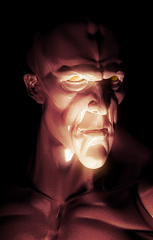

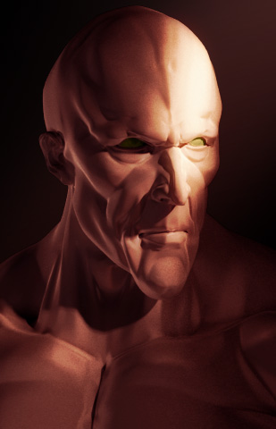

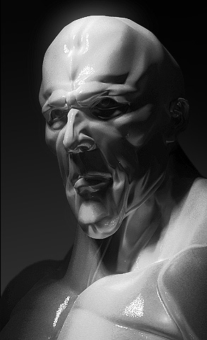

    La dirección de la luz también tiene un efecto sobre el ánimo de la imagen. A continuación se presenta un ejemplo típico de un rostro siendo iluminado desde abajo, lo que otorga un efecto muy dramático. Consideraremos las dos imágenes de abajo. En cada una se muestra luz proviniendo desde abajo del rostro del personaje, pero desde distintas direcciones, lo que permite que se resalte en cada caso su personalidad en forma distinta. La fig 3.1 revela directamente la personalidad amenazante del personaje, mientras que la fig 3.2 la revela, pero en una forma más sutil.
    Fig. 3.1
    Fig. 3.2.
    No estamos acostumbrados a ver este tipo de iluminación. En exteriores, la luz proviene desde el cielo sobre nosotros y en interiores la ubicamos tanto en el cielo raso como en las paredes. La luz proveniente casi directamente de abajo del rostro puede herir los ojos del sujeto, pues normalmente en tal situación, la fuente de luz es directamente visible por los ojos del personaje. En la mayoría de los casos, intentamos no mirar directamente a una fuente de luz. Ver un personaje que se siente a gusto con una luz tan directa-y que revela las características de su rostro de forma tan poco común-tiene un impacto dramático sobre nuestra percepción de la personalidad del personaje. Si se piensa en la luz que proviene de arriba como luz positiva, entonces la luz proveniente de abajo puede ser considerada como la inversa de esa luz positiva y reduce los rasgos positivos del personaje.
    Sin embargo, no todas las situaciones en que la luz proviene de abajo del rostro son negativas. Mencionaré aquí un típico ejemplo de una escena donde la luz proveniente de abajo (en forma de un cálido halo rojizo) otorga una apariencia romántica.
    Al iluminar rostros o hasta personajes completos, hay que tener en mente que rasgos del personaje definen su personalidad. Si observamos al personaje de las figuras 3.1 y 3.2, notaremos que su personalidad esta definida por su rostro alargado, su ceño y pómulos prominentes, sus ojos mayormente pequeños, etc. Todos estos rasgos le dan a su personalidad un toque negativo. Pero su nariz, por ejemplo, es bastante común. Cada personaje presenta ciertos rasgos que, al ser resaltados, tienen una influencia negativa o positiva sobre la personalidad del mismo. Estos rasgos positivos o negativos pueden ser resaltados con el tipo apropiado de iluminación. Si se observa al mismo personaje en la fig. 2.1 y luego se lo compara con la personalidad que está siendo definida en la fig 3.1, se notara que hay una gran diferencia en la legibilidad de sus emociones. La fig 2.1 lo hace lucir de alguna manera como un pensador (con cuerpo musculoso). Casi ninguno de los rasgos negativos que acabo de mencionar de su rostro (ceño y pómulos prominentes, etc.) está muy bien recogido por la iluminación de la escena en la fig 2.2 y ni siquiera en la fig 2.1. Resumiendo, se debe iluminar al personaje de manera de revelar o destacar su personalidad.
    Puede a ver situaciones en las que se dese ocultar los rasgos negativos de un personaje para hacerlo parecer inocente. En tal caso, dirigir la iluminación de tal forma que las sombras negativas de los rasgos prominentes sean desvanecidas, puede ayudar a lograr el propósito deseado.

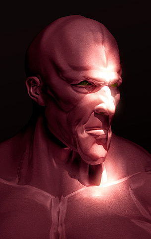

    La luz proveniente directamente desde arriba de la cabeza de una persona fue con frecuencia utilizada por los pintores del renacimiento para representar divinidad y espiritualidad. Sin embargo, el efecto producido por este tipo de luz es en gran medida dependiente del sujeto. Ver las figuras 4.1 y 4.2. Si bien los aspectos negativos de su rostro han sido mutados de forma apreciable, no han desaparecido completamente.
    Fig. 4.1
    Fig. 4.2.
    Las figuras 4.3 y 4.4 otra vez muestran situaciones en las que la luz proviene de arriba, pero que no presentan ningún efecto angelical. La diferencia entre las figuras 4.1 y 4.2, y 4.3 y 4.4 es que las últimas presentan puntos de luz más localizados, concentrados y duros. Una luz con esta dureza y localización (conjuntamente con sus sombras duras) refuerza el lado negativo de este personaje.

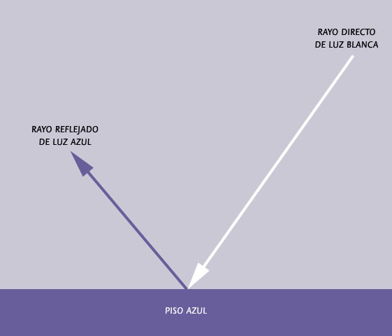

    Afirmé anteriormente que la razón por la que somos capaces de reconocer la forma de un objeto es que rayos de luz de distintas intensidades, provenientes de distintas direcciones, impactan en él, pintándolo con brillos y sombras. Para hacer más completa esta afirmación, tendría que agregar aquí que nuestra habilidad para reconocer la forma de un objeto depende de la habilidad de los rayos de luz, de distintas intensidades y colores, de impactarlo desde distintas direcciones, pintándolo con brillos y sombras.
    El color de una luz directa depende de su fuente de irradiación. La luz blanca esta compuesta por todos los posibles colores existentes. Un rayo de luz blanca cambiara de color si encuentra un obstáculo que no sea ni blanco ni negro. Si impacta a un objeto blanco, el mismo rayo es reflejado. Si el objeto es de color negro, el objeto absorbe toda la luz, sin importar de que color era originalmente y nada es reflejado. De manera que básicamente al observar un objeto totalmente negro, se ve de ese color porque no hay luz que ingrese al ojo proveniente de esa dirección. Para probar este punto, intentemos cerrar los ojos por un segundo (y por favor intenta no quedarte dormido). Ahora. ¿Qué color vimos?
    En la fig. 4.5 de abajo, es posible ver un rayo blanco de luz directa, que es reflejado por un piso azul. El piso absorbe todos los colores del rayo que lo impacta, a excepción del azul que es reflejado. Nótese que la luz es reflejada con un ángulo idéntico al ángulo de impacto con relación al piso.
    fig. 4.5
    Manteniendo idénticas condiciones, cualquier objeto que esté en el camino de este rayo reflejado de luz azul, será iluminado por luz azul solamente. Aún más, la habilidad de un color de reflejar la luz depende de su brillo y riqueza. Un rojo brillante, por ejemplo, rebotara más luz que un azul oscuro.

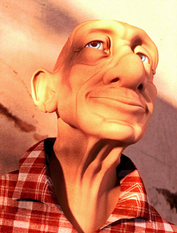

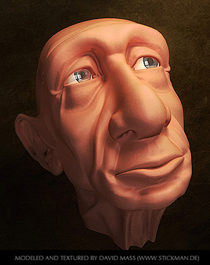

    Demos una mirada a las siguientes tres figuras (5.1-5.3) de gramps (modelado y texturizado por David mas). Todas estas imágenes fueron teñidas con distintos colores en Adobe Photoshop y cada una representa un momento distinto del día. Aunque las sombras efectivamente no cambien de posición entre cada imagen, aun así cada una representa un momento distinto del día.
    Fig. 5.1 temprano, por la mañana.
    Fig. 5.2 invierno mediodía.
    Fig. 5.3 atardecer veraniego.
    Las mañanas normalmente presentan un tinte azulado. Alrededor del mediodía, se obtiene una luz más o menos balanceada. Hay, en alguna medida, algo de luz azul presente (reflejada desde el cielo), pero su efecto no es muy pronunciado. La luz del atardecer esta típicamente caracterizada por los tonos cálidos y anaranjados.
