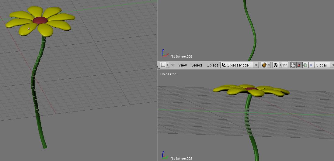

    Bueno tengo un problema al unir la Maya: Es que tengo una flor, pero cuando la trato de unir, primerio los pétalos de la rosa como que se quitaba el Subsurf y cuando le doy join select meshes se alenta todo.
    ¿Hay otra manera de unir dos las Mayas?
    Bueno la flor la quiero para ponerla como pelo en una plano. Saludos y gracias.

    Si algunos de las partes no tiene Subsurf, te sacara el Subsurf del que lo tenga. Por ejemplo: tienes x+subfurf y, y sin subsur, f. Si tratas de juntar y con x, x perderá el Subsurf. Pero si haces x con y esto no pasara, pero y tomara el Subsurf de x.
    Lo que puedes hacer es sacar el Subsurf a todo y una vez que juntas las Mayas vuelves a darle Subsurf al modelo.

    Bueno gracias por responder. Saudos.
