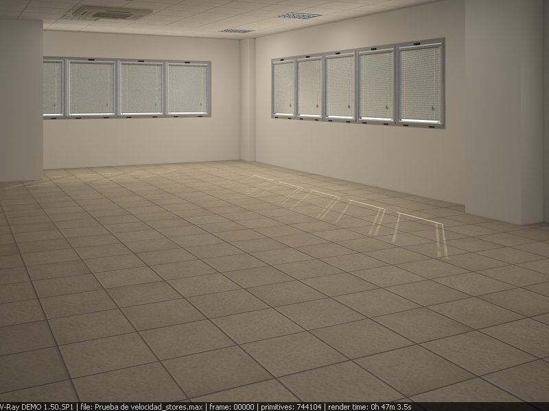

    Hola, aunque llevo algo de tiempo en el foro, nunca necesité publicar dudas hasta hoy, la verdad que hay de todo explicado. Gracias por ello.
    Al lio, la cosa es que me salen muy mal los estores láminados de la ventana de la imagen adjunta, encontré un hilo por aquí y genial, pero tuve que cambiar toda las luces y cuál es mi sorpresa que ahora no soy capaz de quitar ese efecto.
    La config que tengo es la siguiente, perdón por no poner imágenes pues no tengo Vray en este PC.
    Image sampler (antialiasing):
    -Adaptive subdivisión (min: 0 / max: 3).
    Catmull Rom.
    GI:
    -Primary:Irradiance Map (1.0).
    Secondary:Light Caché (0.85).
    Irradance map:
    -Min rate: -3.
    Max rate: 0.
    Hsph subdivisiones: 65.
    Interp, samples: 25.
    Clr thresh: 0.3.
    Nmr thresh: 0.2.
    Dist thresh: 0.2.
    Light cache:
    -Subdivs: 1000.
    Sample size: 0.02.
    Number of passes: 8.
    Pre filter: activado (10).
    Filter: fixed (0.04).
    Espero puedan ayudarme, aun así seguiré probando valores a ver si soy capaz de dar con la tecla. Muchas gracias desde ya, un saludo.

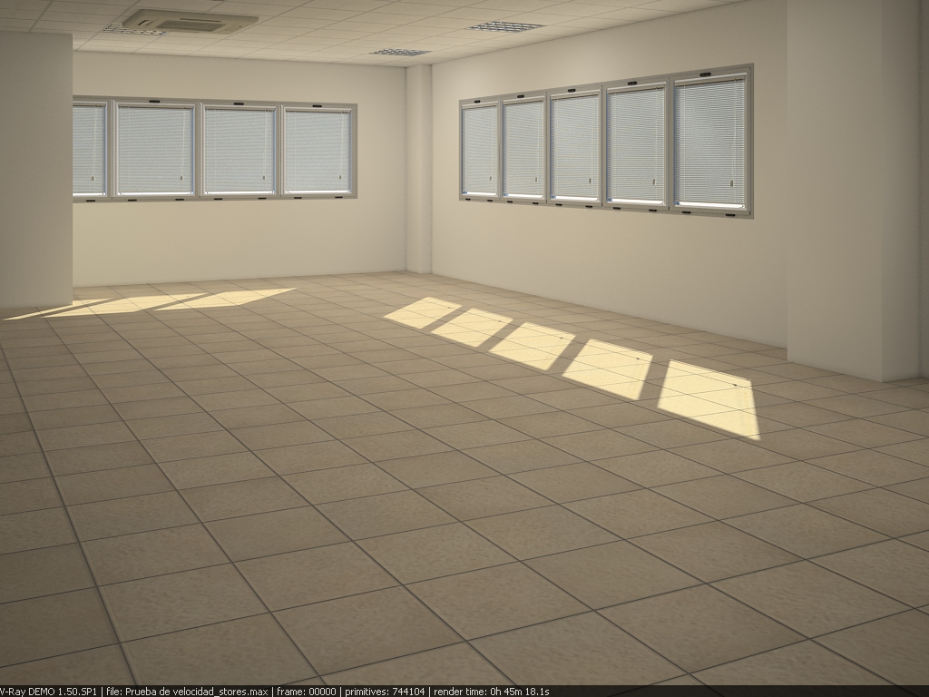

    Bueno ya si conseguí algo medianamente decente (comparándolo con la inicial), muchas gracias Moe por ayudarme:
    -Hsph: 60.
    Interp. Samples: 105.
    Clr, Nmr, Dist thresh a 0.1, 0.1, 0.5 respectivamente.
    También he activado detail enhancement, con radio 5 centímetros, no sé muy bien el funcionamiento, pero me mejoro la imagen.
    Solo una pregunta, porque no refleja sombra el estore, la verdad es que son muy finas y con el agulo de apertura parecido al ángulo del Vray Sun, pero me resulta bastante falos que no de nada de sombra. Muchas gracias de nuevo por ayudarme, un saludo.
    Posdata: Rebeca habrá que ir pidiendo presupuesto.
Nombre: render_3.jpg
Visitas: 1193
Tamaño: 440.5 KB
    Última edición por Yurtero; 03-06-2009 a las 09:33
    3Ds Max Knowledge : 0,1%
    V-Ray Knowledge : what´s this?
  9. #8
    Mercenaria del diseño
    Sep 2005
    3,159
    424
    206
    Store laminado en ventanas Vray
    Yo creo que sí arrojan sombra (de hecho, el tirador para abrirlas o cerrarlas sí que ve su sombra perfectamente) solo que es tan difusa que se pierde.

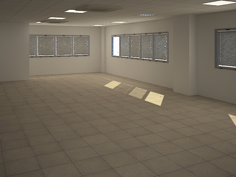

    Si me fije que el tirador si da sombra, e incluso parece que se intuye la sombra de la cuerdecita del tirador, pero las láminas nada de nada, voy a cerrarlas un poco y a ver qué tal sale, en cuanto la tenga la subo. Un saludo.
  11. #10
    Alt + F4
    Nov 2007
    120
    13
    21
    Bueno lo prometido es deuda, y aquí está la imagen. Si que da sombra ahora, tenías razón Rebeca se difumina demasiado en la imagen anterior, fue cambiar el ángulo y listo.
    Bueno muchas gracias por todo, a cuidarse chavales. Un saludo.
