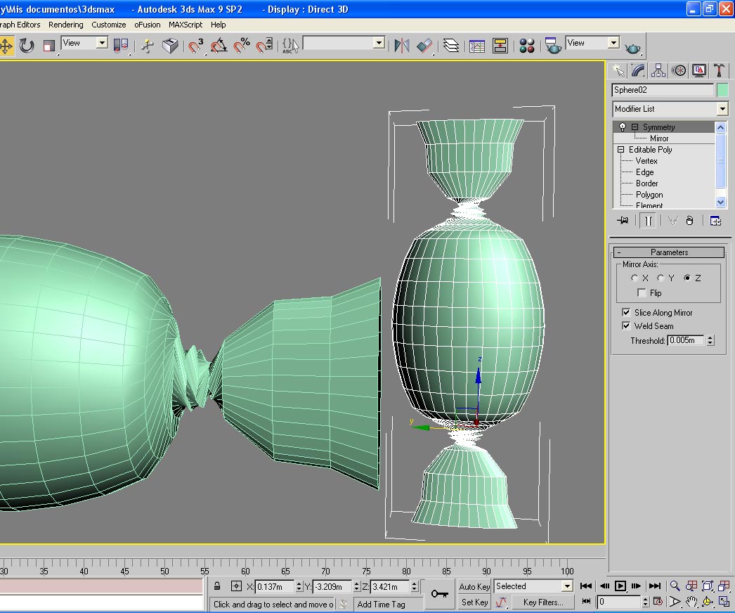

    Buenas emotionoskar. Puedes utilizar el modificador twist para hacer los giros de las caras y combinarlo con un ripple que te hará una ondas para darle un toque desigual a los giros, si te lo trabajas un poco no tienen por qué traspasar la caras, también dependerá mucho del nivel de detalle que quieras conseguir, te muestro una imagen de una prueba que he realidado en unos 10 min.
    Por eso digo que si juegas un poco con las caras y vértices puedes llegar a conseguir lo que te propones, espero que te sirva. (si no tendrás que esperar que saquen el plugin para hacer caramelos). Saludos.

    Si sería muy ultil ese plug-in, pero bueno. Gracias Willy ese resultado que tienes allí es el mismo que cnsegui yo lo que pasa es que, si miras un empaque de dulce veras que no es solo la torcion si no los pliegues que forma esa torcion en esos pliegues es que se pasan los polígonos.
    Ayer le trabaje mucho tratando de hacerlo con los modificadores, pero no logre conseguir el resultado creo que lo mejor será hacerlo manual. Muchas gracias por tu ayuda y por pponerte en el trajo de hacerlo para mostrarlo. Saludos nos veremos luego.

    Vaya se me olvidaba si qiueres sácale render y verás los errores que se precentan con le twist.

    Vaya, yo recordaba que una vez tuve que hacer algo así (en mi caso se trataba de recubrir una lámpara esférica con un envoltorio de tela) y como mis conocimientos de modelado eran muy limitados, recurrí a lo siguiente:
    1. Apliqué un Cloth a un plano para que se adaptara a la esfera.
    2. Usé software selection para seleccionar solo la parte sobrante.
    3. Apliqué a esos vértices un modificador FD hasta conseguir más o menos que se viera arrugado como quería. En mi caso no se iba a ver muy de cerca, así que, dio el pego.
    Para hacer el caramelo, solo tuve que aplicar una simetría a lo que ya tenía.
