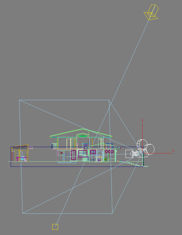

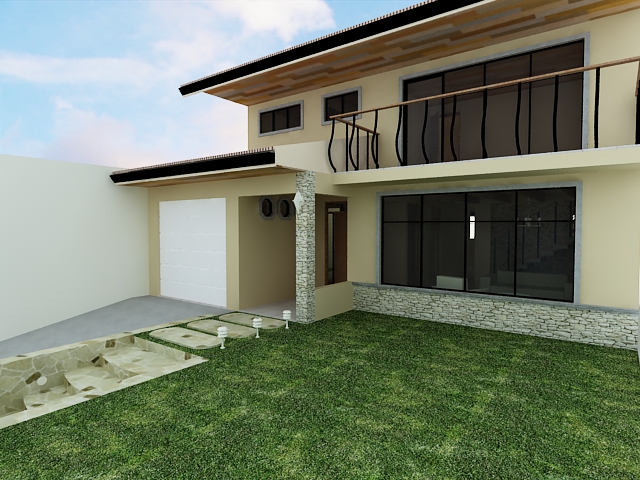

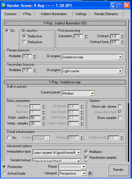

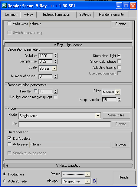

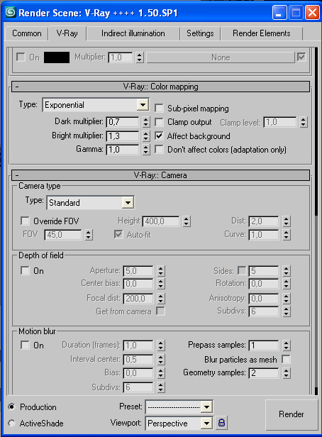

    Hola amigos foreros el asunto es el siguiente estoy haciendo mis primeras armas con el Vray y estoy tratando de hacerle una buena iluminación a ese modelo, pero siento que las sombras no son las correctas ya que no están bien definidas o no se aprecian bien, entonces estoy a la espera de sus opiniones y críticas constructivas. Estoy ulizando el 3dsmax9 y Vray 1.50, service pack 1 la luz es una standard(target direct) con sombras Vray y con parámetros de la siguiente manera:chek en Transparent Shadows y en Smooth surface shadow con un bias de 0,8, cheque en área shadow con sphere y u size: 10, v size: 10 y w size: 10.
    Posdata: primero estoytratando de trabajar la iluminación por lo cual las texturas aún le falta y no tiene postproducción.

    Hola, mira si estas con Target Direct, vas a ver qué en shadow parameters tienes para escoger el color de las sombras y dens que por default está en 1,0 puedes subirlo, así subriras la intensidad de las sombras, aunque personalmente te recomendaría un Vray Sun, suerte con eso.
