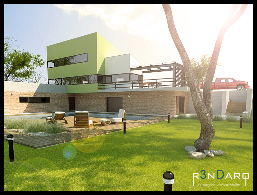

    Estimados amigos del foro aquí les dejo una prueba para escuchar sugerencias. El modelado en su gran mayoría es de evermotion, 3d Studio Max 2009, Vray sum, Sky y muy poco de Photoshop ya que no conozco demasiado el tema, y aprovecho ya que estamos para ver si me podrían pasar algún tutoría o una ayuda sobre postproducción.
    Todas las críticas son bienvenidas. Un saludo.

    Personalmente esos efectos de luz, si es un video donde animas la cámara, pues en algunos fotogramas le da un efecto de realismo.
    Pero en un render fijo como el tuyo, me distrae, y el sol me deslumbra.
    Los palos con luz del césped, parece que floten, ponles sombras en el césped.
    El árbol no tiene ni una hoja, pero la sombra del césped si.
    Escala, proporciones, o las puertas son muy pequeñas, o las tumbonas de encima de la arena muy grandes.
    En cambio las sillas de arriba si que se ven proporcionadas con respecto a la puerta.

    Agrego un par de cosas, corregí la fuga vertical de la cámara Vray, ojo las texturas esta todo muy fluorescente muy saturada la escena (canta mucho que es un render).
    Lo demás ya te lo dijeron. Saludos.
