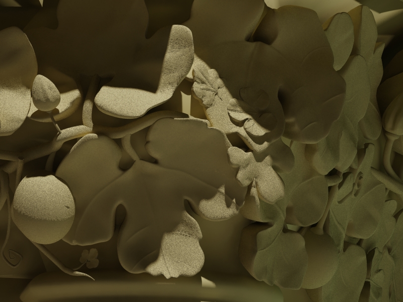

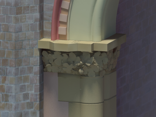

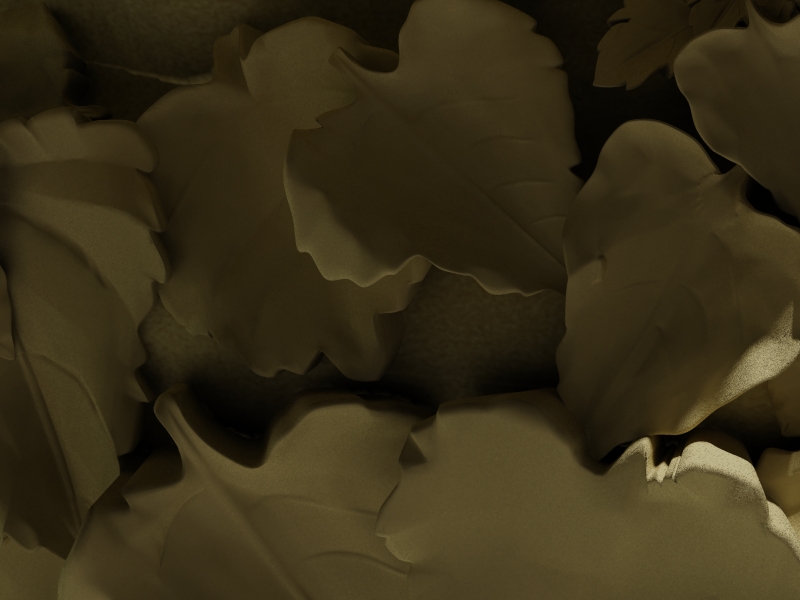

    Hola, soy un estudiante de telecomunicaciones especialidad imagen y sonido y estoy llegando a la recta final de mi proyecto fin de Carrera.
    Éste consistía en modelar un capitel corintio con motivos florales (modelado orgánico de hojas y demás).
    Bien, todo lo tengo ya modelado, colocado y texturizado, pero a la hora de iluminar, creo un ies_sun y un ies_sky para hacer luz general y destellos, siendo la Sun la que crea las sombras, y todo con el motor Mental Ray.
    Las sombras inicialmente he estado usando las de Raytrace, pero me crea problemas ya que genera sombras duras donde no deberían de estar.
    Quisiera saber si ya os ha pasado y como lo podría solucionar, porque he probado todos los tipos de sombras, tipos de luces, pero de una u otra manera me las genera.
    Lo que he probado es cambiar las fuentes por Mental Ray (mr_sun y mr_sky) con un Softness alto (25) y 24 muestras, pero entonces cierto que no se ve tanto el error, pero son tan diluidas las sombras que la escena carece de profundidad.
    Aquí dejo algunas fotografías y el enlace al archivo max.
    Avisar que el archivo pesa muy mucho (150 megas) pero agradecería mucho el esfuerzo.
    Como parte del proyecto tengo que hacer un tutorial de cómo lo he hecho, y una vez hecho lo podré compartir con todos vosotros, por eso me gustaría dejar-lo bien acabado.
    Bueno, gracias de todas maneras.

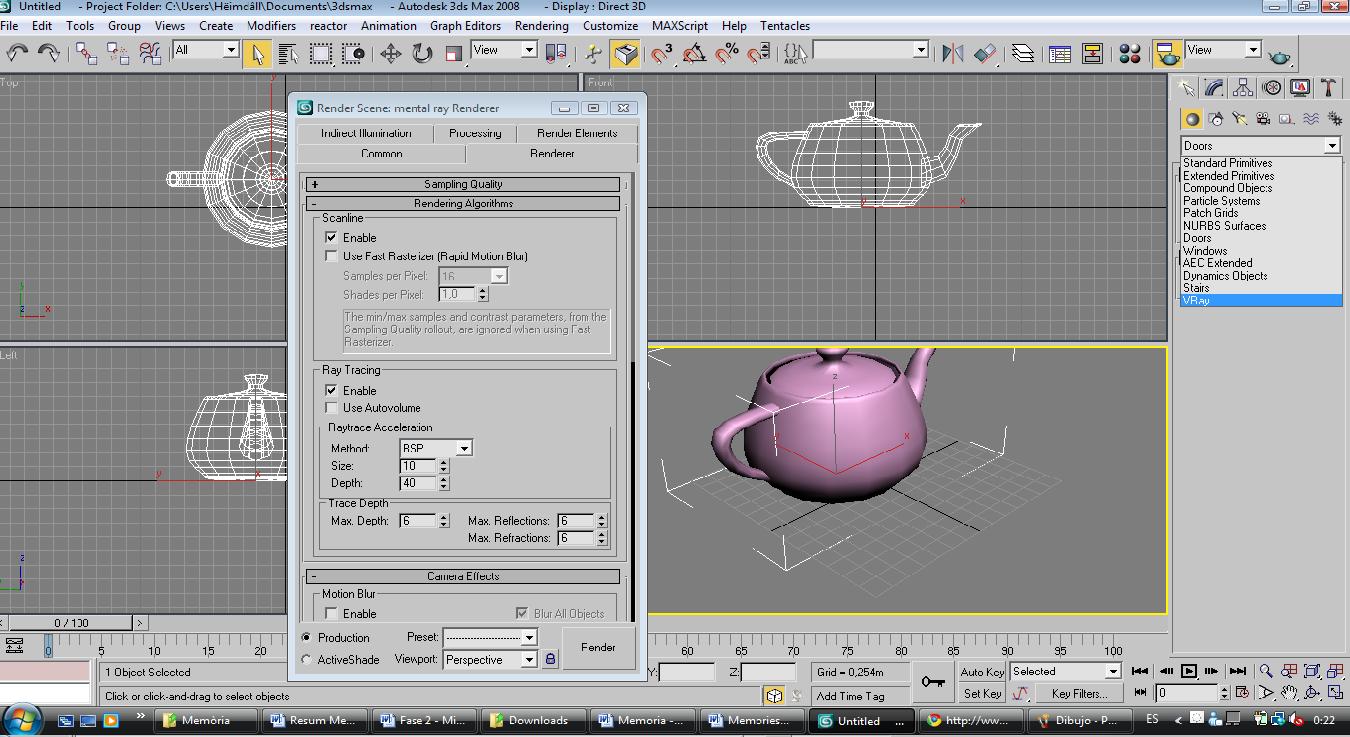

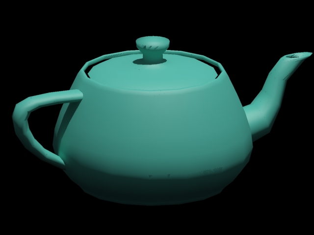

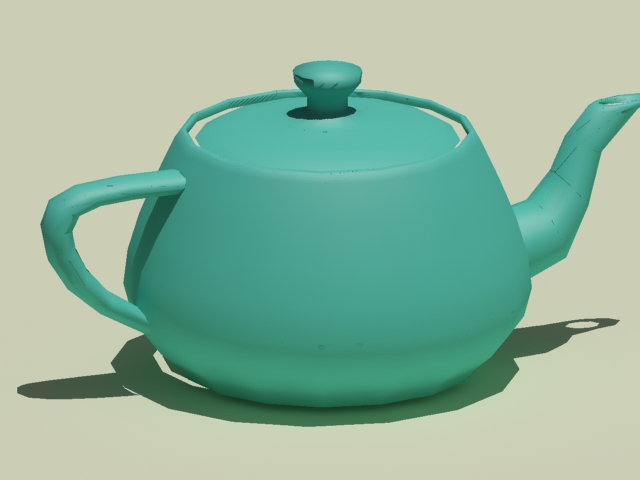

    Hola. Aquí te adjunto un par de imágenes de la escena con todo sacado excepto las luces y con una tetera por allí. Muchas gracias por la ayuda.
    A ver si tienes idea de que puede ser.
    He mirado y sí que había alguna cosa clonada por debajo, la he sacado y sigue funcionando mal, y por lo que se ve en la tetera, las sombras no responden bien.

    Vaya he visto la geometría solapada sí, revísalo todo bien otra vez, también veo que estas usando el IES Sun cuando deberías usar el Mental Ray Sun y Mental Ray Sky, también aparece una luz Vray que deberías borrar por si acaso, los materiales son estándar, pasalos a profesional materiales o Arch&design. El Sampling Quality lo tienes a 1/4 4 -> mejor a 1 16. En exteriores la GI (o sea fotones) no deberías activarlos, con el FG y un par de bounces sobraría.
    Bueno, de momento ahí ya tienes para entretenerte. Un saludo.

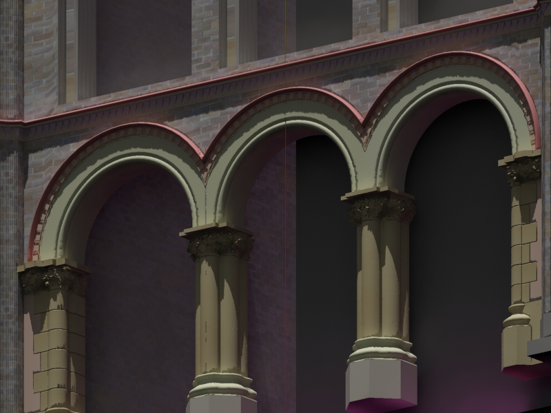

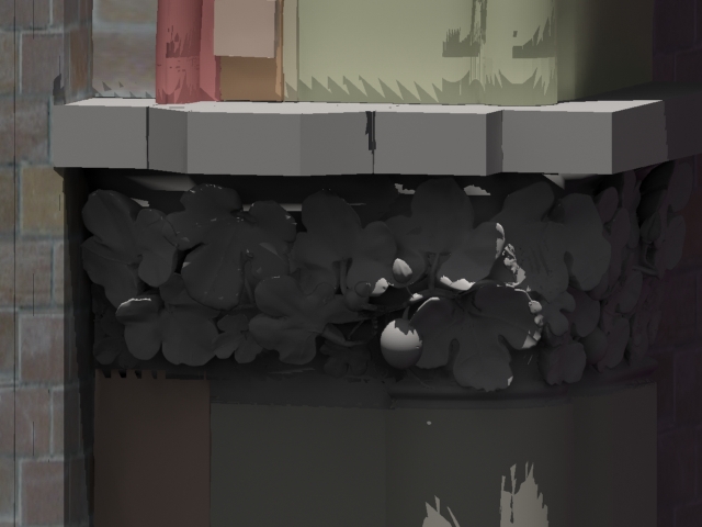

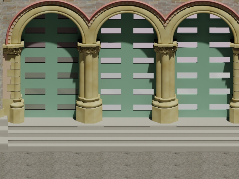

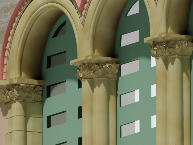

    S. O. L. U. C. I. O. N. A. D. O. Finalemnte, hoy he hecho un merge de todo en una nueva escena, quitando las 3 luces (2x skylight y una textura Vray light) para poner un nuevo mr_sun i un skylight basiko, con un environment logaritmico, una configuración del bounce de 2 i medium, y un Softness del sol de 2 o 3 i 24 samplers.
    El problema era que el motor Mental Ray no era capaz de renderizar tal bestialidad de escena, por lo que he tenido que sacar una de las columnas.
    Así queda: alguna idea para poder renderizar todo junto sin que me salga el error de insuficiencia de memoria?

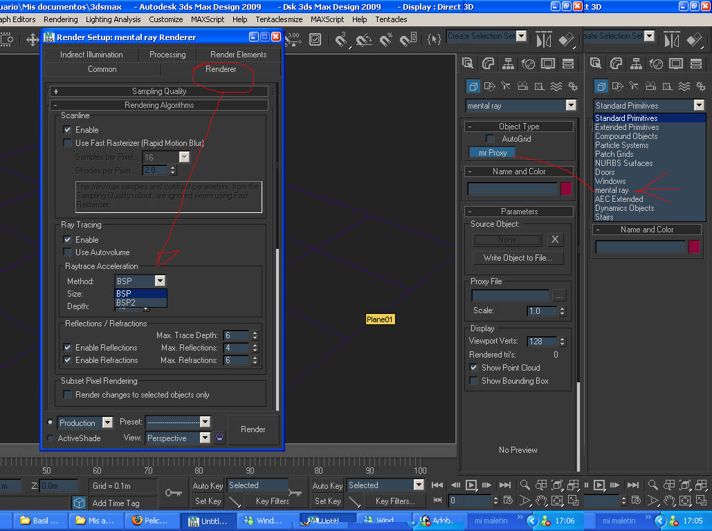

    Sí, estas usando el BSP2? Para escenas con más de 1 millón de polígonos se debe activar, también tienes la opción de hacer proxis en Mental. Un saludo.
