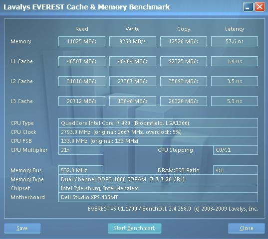

    Aquí dejo una captura que hice con el Everest para que vean las capacidades de la Ram, efectivamente son de 1066, pero que quiere decir SDRAM?

    Pues respeto tus 2 Gb de Ram no creo que se pueden llamar usados ya que la Ram si no me equivocó tiene garantía de por vida. La puedes vender perfectamente. Lo de los paks de Ram 2x3 o comprarlos por separado hay que tener cuidado. Si no me equivocó hay modelos de Ram que son iguales, pero con diferentes latencias. Por ejemplo, la Ram que me enseñas en el enlace de arriba tiene el timing a 7-7-7-24 pero es probable que este mismo modelo exista con timing de 8-8-8-24 o diferente. Lo qué significa que, si no tienes cuidado te puedes comprar la misma Ram, el mismo modelo, la misma velocidad pero con diferentes latencias y no estoy muy seguro, pero esto creo que puede dar problema. Mejor elegir un pack para estar seguro de que los 3 módulos de Ram son iguales.
