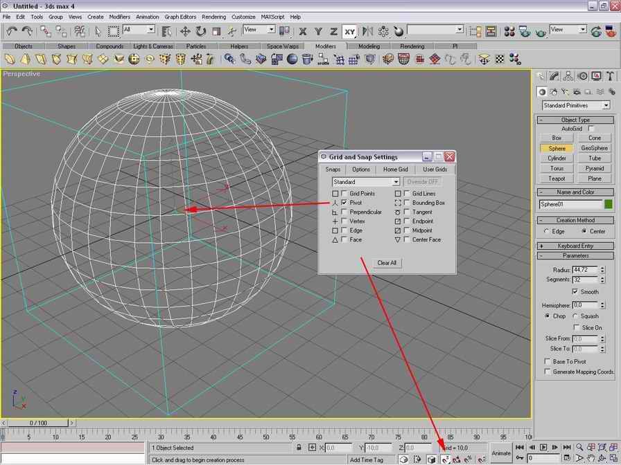

    Pero activa en Snaps settings/pivot.

    Ok. Gracias por la ayuda. Dideje, lo de mover el pivote lo tengo claro, el caso es que no sé cómo hacer para que quede justo en el centro del otro objeto.
    Endora lo del Snap creo que no sirve de mucho, o al menos no en todos los casos, en las opciones de Snap, no hay ninguna que diga con respecto al objeto, sino, una cara, un vértice, una arista, la mitad de una arista etc, en el ejemplo que di de las esfera podría servir señalando algún vértice que coincida con el centro, pero en una caja, por ejemplo, no. Muchas gracias a los dos. Endora me has dado una idea, voy a probar. Saludos.

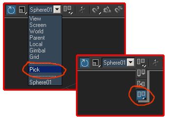

    Hola. Pues para que vas a andar cambiando el pivote de la esfera que quieres rotar cuando el max te permite seleccionar el objeto sobre el que quieres rotar. Pillas la esfera que quieres rotar, como origen de rotación le das a pick, pinchas en la esfera sobre la que quieres rotar y seleccionas rotar sobre su centro. No sé si es esto lo que decíais. Un saludo amigos.

    Vaya, bueno viéndolo por el lado bueno, tenemos al menos 3 soluciones. (la mía es la más rebuscada está claro). Endora tío lo siento, no me di cuenta, funciona perfectamente.
    Octane: en mi vida me hubiese imaginado para que era eso, es la mejor solución, por que usando el pick, no modifico el pivote original del objeto.
