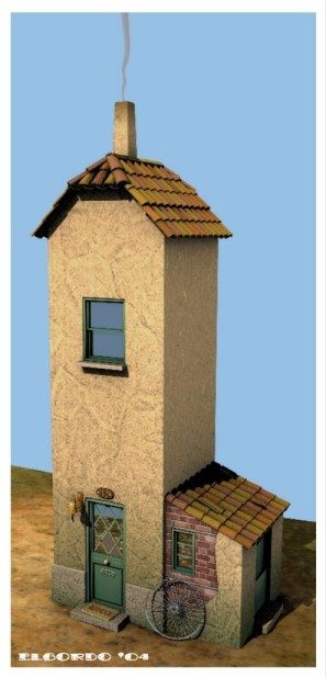

    Entrada para el weekend challenge #100 de elysiun
    Pues esta es mi segunda imagen publicada en este foro. Es mi entrada para el challenge número 100 de elysiun. El tema escogido era arquitecturas. Lo realmente motivador de estos concursos, es que es un plazo muy corto de tiempo, así que, no hay tiempo para muchas florituras. En este caso había una semana, que es más de lo habitual, pero como he estado de exámenes, pues ala, el tiempo extra a tomar viento.
    El trabajo está en wip, y así se va a quedar un tiempo.
    Bueno, a ver si os gusta. 100% Blender. Un saludo.

    Hola. Lo mejor: las tejas. Lo peor: la ventana, falta algo? En general me gusta. Un saludo.

    Creo que a la ventana lo que le falta es que refleje algo, otra cosa que podrías mejorar es la textura en que se mezclan los ladrillos y el revoque. Un abrazo.

    Me gusta, pero veo algunos fallos o cosas que podrías mejorar. La interfaz integrada de Yafray ya soporta HDRI, los reflejos del cristal quedarían mucho mejor, creo yo. Si no, podrías crearle un world, que con las nuevas clouds del 2.33 y 2.33a puedes obtener cielos muy convincentes, inclusive animando.
    En las paredes, el musgo o moho (lo verde) lo veo muy alto, y falta biselado, los filos de estas los veo muy angulosos y demasiado perfectos.
    Y una vez integrado en un entorno acorde o con un mejor fondo buscaría una composición más interesante y atractiva, en contrapicado parece una maqueta o juguete.
    Perdona, pero hoy tengo el chip criticón sobrecargado.
    Espero que hayas entrado en el concurso de nicodigital, seguro allí también presentaras un buen trabajo. Saludos blenderizados de Shazam.

    Muchas gracias a todos por los comentarios. Pensaba dejar esta escena apartada un tiempo y ponerme a otra cosa, pero con las cosas que me habéis dicho, voy a tratar de mejorarla. Muchas gracias otra vez. Un saludo.

    Me encantan estos renders con pinta de maqueta. Muy bonito y un buen trabajo. Podías publicarlo un poco más grande, por verlo mejor. O un detalle de la entrada más cercano. Saludos.
