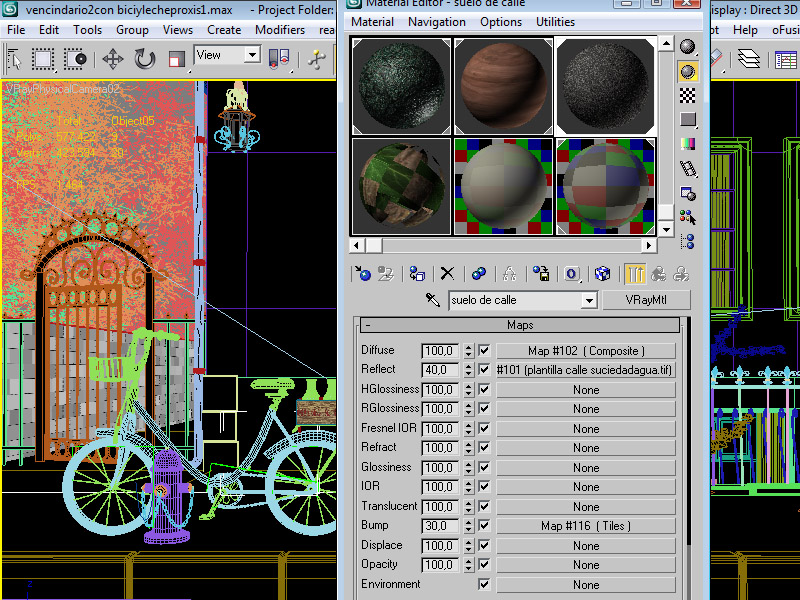

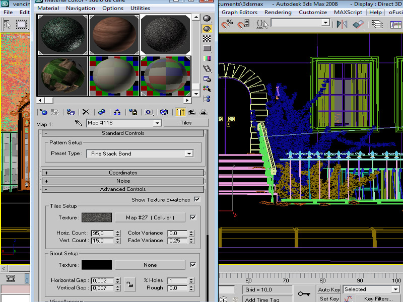

    3dd: gracias, estoy intentando darle un toque más artístico a mis trabajos, si te a parecido así es que voy por buen camino. El medio arco lo hice así por que me pareció que visualmente era más atractivo, las texturas de la calzada, la acera y la fachada, bueno en general el 80% de las texturas son procedurales, he utilizado mucho los mapas tile, noise y celular, a los que he añadido muchos mapas de suciedad que he pintado en Adobe Photoshop.
