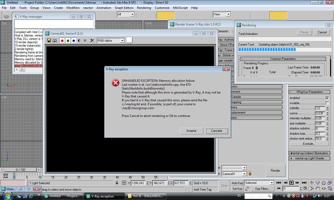

    Buenas. Espero que me podáis ayudar por favor, mi pregunta es, que puedo hacer para que este mensaje que agrego no me salga. Me explico, me sale cuando añado muchos árboles (6 en total) de Evermotion. No sé qué hacer necesito hacer una escena que puedan salir bastantes árboles.

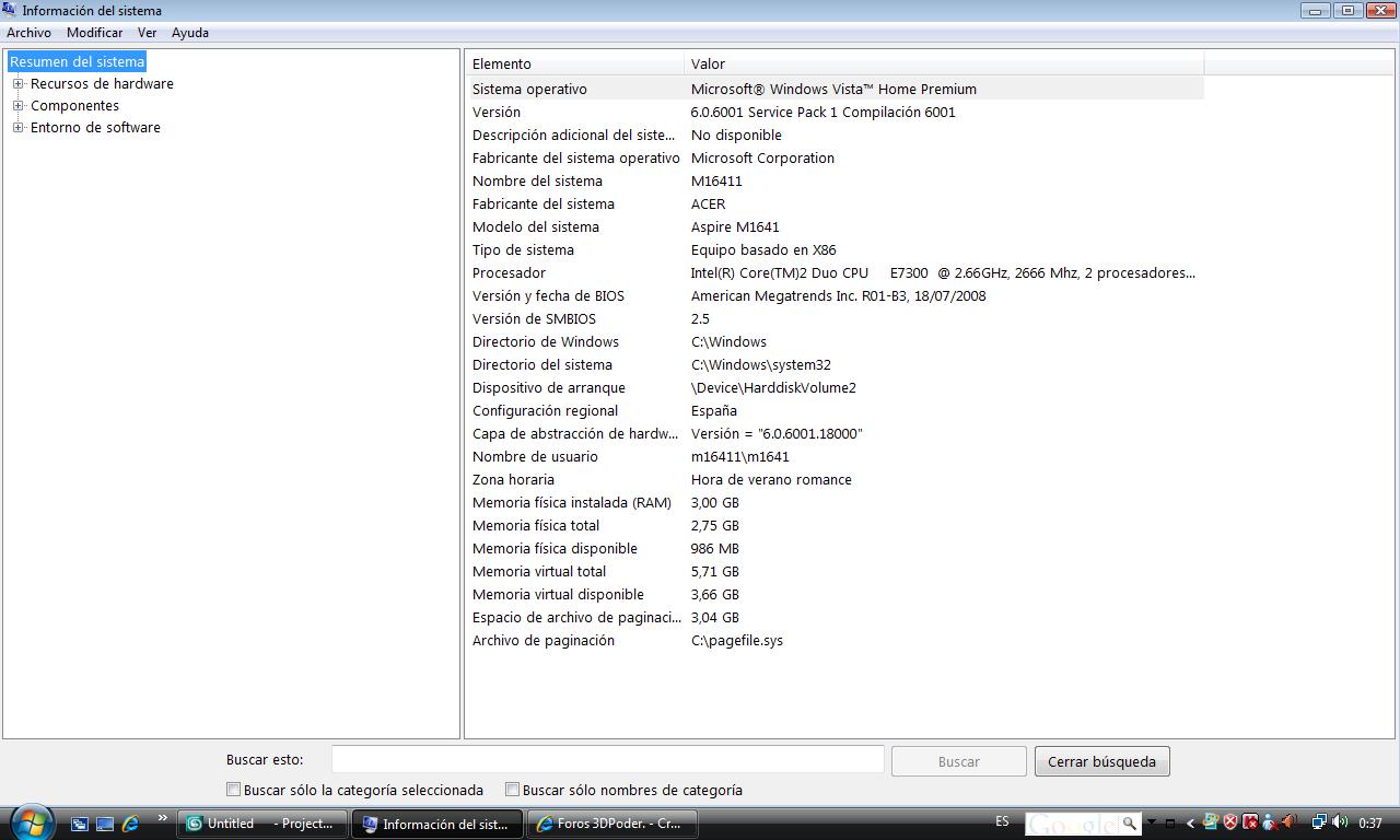

    Aquí dejo las características de mi ordenador, y el mensaje de error.
    Espero que podáis ayudarme a solucionarlo por que estoy ya loco. Un saludo enorme.

    Pues tienes dos opciones:
    -Instalate un sistema operativo a 64 bits y aumenta la Ram de tu ordenador y convierte los árboles en Vray proxys, esto te permitirá por lo menos tener en la escena cientos de árboles poligonales.
    La otra opción es que uses fotografías de árboles y las mapees en planos con canales de opacidad, me imagino que está última opción no te gustara mucho.

    Gracias por la ayuda, intentaré lo de los 64 bits. Un saludo.
