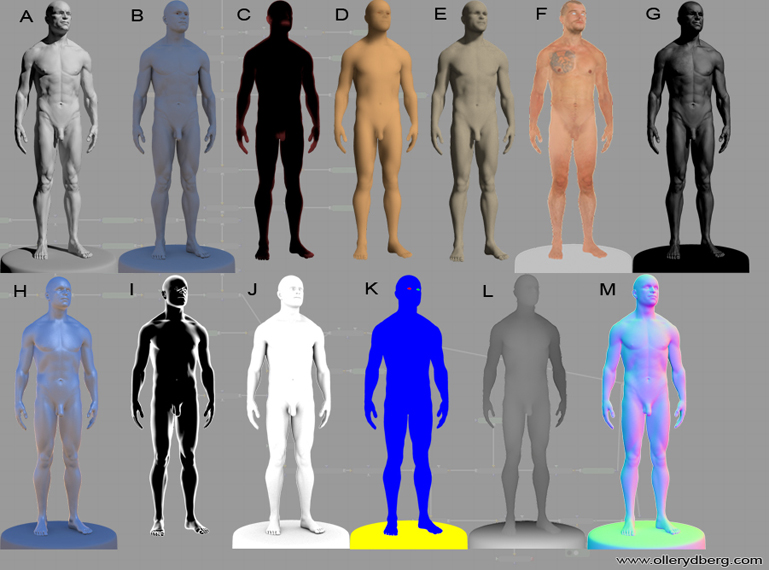

    Yo por el momento he visto los mejores resultados cuando se renderiza por capas, de lo que he encontrado por la red, dice que por lo general es ambient+color+difusa+Occlusion+especular+reflejos+ refracción, pero depende del resultado que quieras tener, yo no lo controlo todavía, pero puedes mirar este enlace que explica un poco las distintas capas que usa.
Nombre: ollerydberg_soldier_renderpasses.jpg
Visitas: 1012
Tamaño: 212.7 KB
    La imagen es del tutorial, dejo por aquí también lo que dice que es cada render, pero lo dejo en inglés, si hay problemas con algo, lo edito, espero que te sirve de algo, a mí me está sirviendo lo único que este tío usa muchas capas y en tutoriales yo he visto usar menos capas, dependerá, supongo que, con el tiempo se sabe que capa renderizar para conseguir el efecto que se quiera.
    A. Diffuse pass. Rendered with Lambert material and only the directional light active.
    B. Indirect pass. Rendered with Lambert material and HDRI + Final Gather.
    C. S bak pass. S Shader broken into pieces. This showing only the bottom layer. S subdermal pass. Middle layer of the s shader.
    E. S epidermal pass. Final s layer. This layer is on top of the other s layers.
    F. Color pass. Only flat color. You can archive this by using a surface shader.
    G. Specular pass.
    H. Reflection pass. Use in combination with the facing ratio pass (i) todo get nice subte reflections.
    I. Facing ratio pass. Highlights everything on your model thats facing away from the Camera. Can be used in combination with several other passes.
    J. Ao pass. Ambient Occlusion todo get shadow in dificult places. And more contact against the Ground.
    K. Id pass. In combination with other passes you can key out the color you want todo work with.
    L. Depth pass. Based on the luminance of the image you can faq a Dof effect in mensajes.
    M. Normal pass. A very col pass that can be used todo relight your model in mensajes.
    También te dejo este otro enlace que tiene un tutorial de un pez que está bastante curioso y te comenta algo de renderizar por capas. Un saludo.
