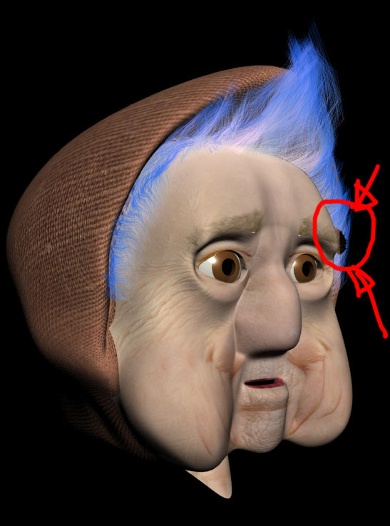

    Hola. Bueno sé que estoy muy preguntona últimamente, pido disculpas >_<. Simplemente me gustaría saber por que se transparenta la ceja al haber algo detrás.
    Esto es lo que me pasa:
    He probado en objects properties activando y desactivando la casilla renderable, pero sigue ocurriendo lo mismo.

    Parece algo del material, ¿seguro que no tienes nada en el mapa de opacity del material de la ceja? ¿has verificado las normales?
    ¿Has probado a aplicarle un material Blinn estándar y volver a hacer el material de las cejas?

    Te refieres al material de los polígonos de dónde sale el pelo de las cejas? Es un material estándar.

    Si el pelo hiciste co Hair de max hay muy buenos tutoriales que te pueden ayuda con el peinado y otros que te muestran como utilizar en Hair muy bien, y si es heco con una Maya revisa los vértices a ver qué pasa, pero a mi opinión es el Hair.
