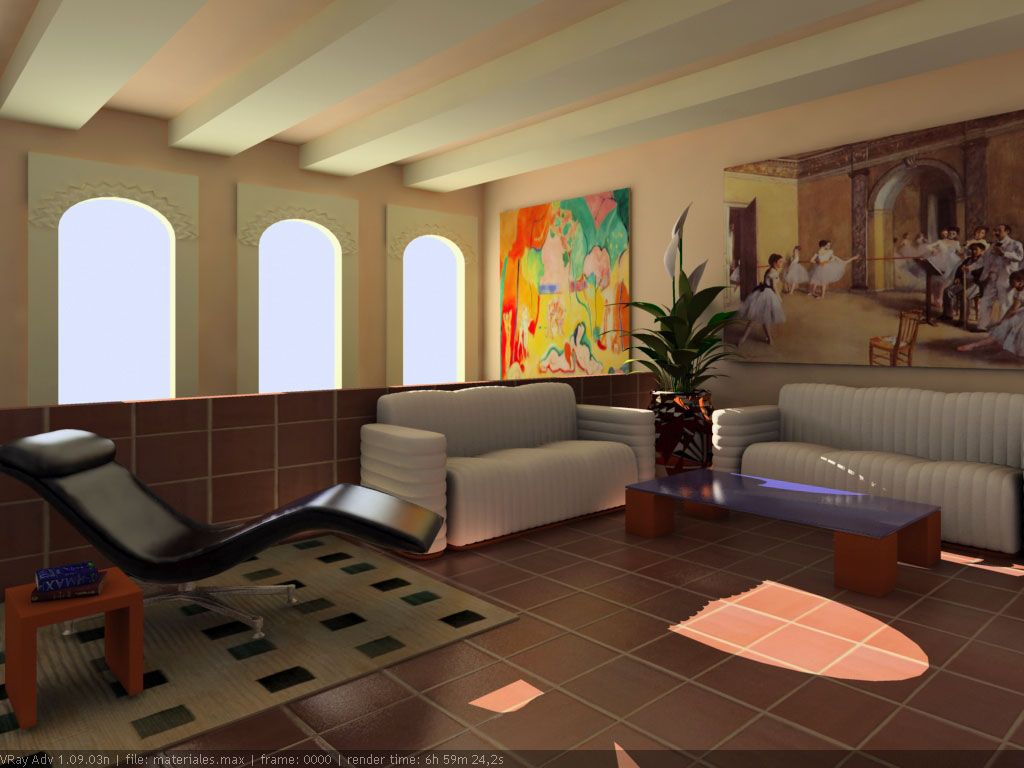

    Este es mi primer intento con Vray de un interior después de leer mil veces el mensaje de Vray de este foro. Acepto cualquier tipo de crítica o consejo, aunque me gustaría que os fijarais en la iluminación y me dijerais como mejorarla. Gracias.
    Cinco luces Vray y una direct para el sol.
    Esta es la configuración de Vray.
    Multiplicador primario: 1.

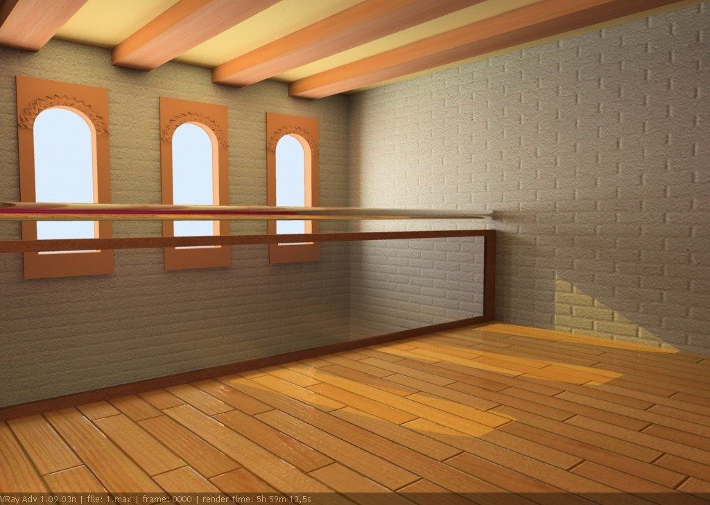

    Hola. Bueno a ver, respecto a la iluminación yo la veo bien, solo que creo que te has pasado un poco poniendo la luz de un color demasiado amarillo o al menos esa impresión me da. Y si fuese un poco más clara estaría mejor. Lo que sí también es el tiempo. 6 horas lo veo excesivo.
    Y bueno has dicho que lo principal es la luz, pero si te digo también de los materiales mejor ¿no? Los materiales se pueden mejorar si pones empeño. Por ejemplo, el vidrio hay que fijarse demasiado para saber que es un vidrio. Un poco de más reflexión y menos Glossy (que creo que le has puesto) estaría bien. Y el suelo de madera me da la impresión de que está como mojado. No sé si pretendías eso. Pero yo le pondría ahí el Glossy. Y la pared de ladrillos tiene un mapa de ruido creo y es muy grande.
    Si retocas algunas cosas de materiales te puede quedar muy bien. Porque la iluminación tiene pocos fallos así que, yo vea. Venga saludos.

    Bueno, yo voy a ser un poco más duro, que lo que se trata es de mejorar e ir aprendiendo poco a poco. La iluminación no está conseguida, no hablo en cuanto a calidad en el render sino en la luminosidad de la escena propiamente dicha. La luz directa que entra es muy débil lo que la hace totalmente irreal por que después resulta que hay mucha luz. Tienes que jugar más con el balance de luz directa-luz indirecta. Y bueno, los materiales tampoco ayudan nada a conseguir realismo, hay que trabajarlos bastante más.
    A priori tienes unos parámetros en el render que suponen calidad, aunque después en el render no es así. En la parte de las vigas tienes unas esquinas muy negras y parece que se despegan de la pared, así que, algo falla por que tampoco dices el ordenador que tienes, pero el tiempo es totalmente excesivo.
    En que unidades tienes la escena y cuántos fotones estas lanzando?
    En definitiva hay que empezar desde el principio a conseguir una iluminación realista en cuanto a contrastes se refiere. T aconsejo que hagas las pruebas con baja calidad y sin materiales (pon colores simplemente para diferenciar)y cuando hayas conseguido una iluminación creíble, entonces mete calidad.
    A darle caña. Saludos.

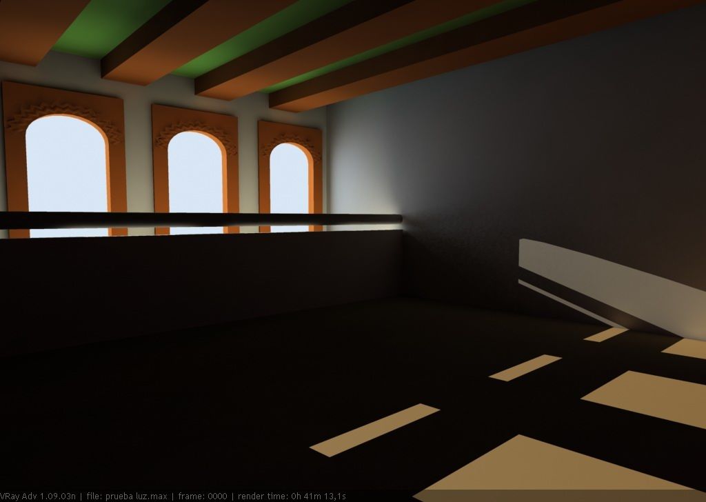

    Siguiendo los sabios consejos, he modificado la escena y este es el resultado sin texturas. He colocado una luz Vray en cada ventana con skylight yy 2o subdivisiones cada una. Y una direct para el sol.
    Los parámetros de Vray son:
    Min:-4 max:-2.
    Clr: 0,3 Nmr:0.25.
    Dist. 0.1.
    Hsp:50.
    Inter:35.
    Multi secundario 0,65.
    Photon Map.
    Bounces 10.
    Search 10.
    Photon 30.
    Density 2.
    Retrace bounce 10.
    Color mapping Hsv 3,2.
    Enviroment: skylight override multiplicador 3.
    La parte más alejada a las ventanas creo que ha quedado un poco oscura, pero por más que lo intento no consigo darle más luz, aunque por otra parte la escena supongo que, debería ser así para darle realismo, mi pregunta es si para iluminar esa zona tengo que colocar otra luz o si modificando los parámetros del render se puede iluminar más esa zona.
    En cuanto al tiempo creo que excesivo 41 minutos sin texturas, no sé. Gracias a todos, y espero no ser pesado.

    Muy negro, muy negro.

    Si, la verdad es que negra y con artefactos en la barandilla y en las vigas del tejado, parece.

    La parte más alejada a las ventanas creo que ha quedado un poco oscura, pero por más que lo intento no consigo darle más luz, aunque por otra parte la escena supongo que, debería ser así para darle realismo.
    Un poco oscura? Vamos, yo supongo que, tienes mal calibrado el monitor porque si no no tiene explicación alguna lo que dices. No ves que está todo absolutamente negro¿has activado la GI?
    Sigo pensando que en la escena hay algo mal, los parámetros que dices no son malos y sin embargo, peor imposible.
    Cuelga la escena y le echo un ojo a ver qué tienes por ahí oculto.
    Vaya, y una cosa es no poner materiales y otra es poner el techo verde totalmente irreal saludos.
