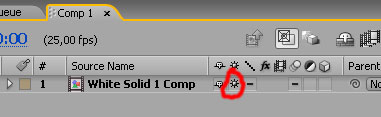

    1. Si, se puede. Una vez echa la precomp, tienes que, activar la opción collapse transformations, que está en el mismo lugar donde aparece continuously rasterize para los layers vectoriales.
    2. Para la expresión.
    Lopout(type = cycle, numkeyframes = 0).
    O, dependiendo de lo que quieras lograr.
    Lopout(type = pingpong, numkeyframes = 0).
    Saludos.

    Y no te olvides de marcar la composición como capa 3d, aunque no lo necesites. Saludos.
