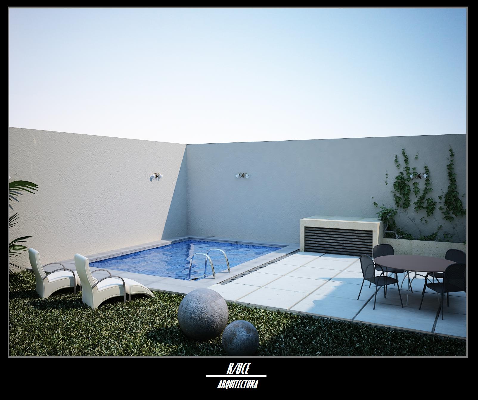

    Hola. Pues aquí me pidieron diseñar una alberca para un espacio que tenía un cliente y pues hice una muy sencilla ya que no había mucho presupuesto, pero pues si le gusto.
    A ver que les parece.

    Me gusta y está bastante bien, el único tema que le veo es que el tamaño del pasto hace que el resto de las cosas salgan de escala, hace que lo dos sillones se vean más chicos de lo real.
    Y mira la separación de las baldosas, está muy grande. Saludos.

    Me gusta la ambientación, enhorabuena.

    Creo que tienes un problema de escalas, las sillas están muy pequeñas y las baldosas demasiado grandes o con demasiado relieve, la hierba es demasiado alta y gruesa.

    Realmente . A lo ya comentado añadiría solo que la enredadera esta saliendo de dentro de la pared. Saludos.

    Hola. Tienen toda la razón con respecto a la escala. Qué bueno que me dicen para poner más atención a esos detalles para la próxima.
    Qué bueno el que halla foreros que no solo se figen en iluminación y texturas, sino que en todo lo que rodea una imagen. Gracias.

    Aparte de lo que ya te han dicho, la textura del agua está muy bien lograda saludos.
