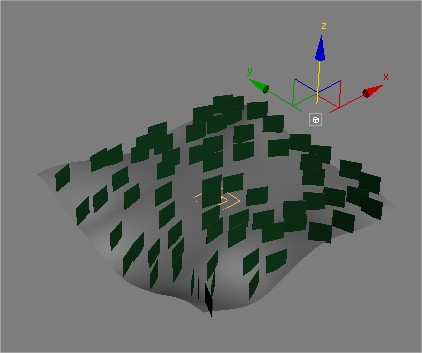

    Necesitas hacer algo como esto?
    Si es así debes calcular la orientación mediante un script operator, prueba con algo como esto (debes cambiar el nombre del target según tu escena)
    Código:
    on channelsused pcont do.
    Pcont, useposition = true.
    Pcont, useorientation = true).
    On init pcont do.
    On proced pcont do.
    Target = $dummy01.
    For I=1 todo pcont. Numparticles() do.
    Pcont, particleindex = i.
    Facingvector = normalize ((target, postion - Pcont, particleposition) * [1,1,0]).
    Angle = acos (Dot facingvector [1,0,0]).
    Pcont, particleorientation = [0,0, angle]).

    Wow. Gracias César, es justo lo que necesitaba, parece que voy a tener que aprender scripting, por que p*ta que es necesario. Un abrazo.
    El muy burro, no me resulta.
    Voy a probar toqueteando los valores.
