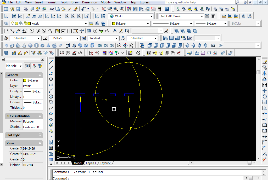

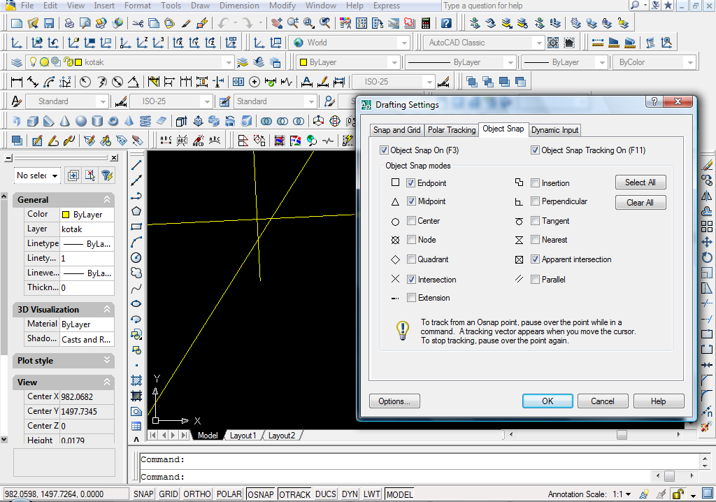

    Bueno pues estoy haciendo un plano y de las medidas que he tomado en obra, ahora lo tengo que pasar al PC. Trabajando con triangulaciones que son las medidas tomadas en obras levanto el plano tirando arcos. En la intersección de 2 arcos está el punto que me interesa. Echo la línea de un punto que ya tengo a la intersección de los 2 arcos, pero al acercarme la línea no está en la intersección sino más lejos, aunque el Snap me marca que es la intersección. Bueno se ve mejor en las 2 fotografías, la primera es de lejo y la segunda es de muy cerca, será por la exactitud que tiene el programa? (AutoCAD 200 y eso que le he dado al regen y nada. A ver si alguien me puede ayudar.

    Con la exactitud me refiero a algún parámetro que hay que meter para los decmales o algo así.

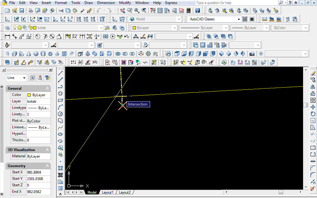

    La imagen de lo que digo.

    He cortado una circunferencia con otra, y entonces la que he cortado sí que coincide con el vértice de la línea. He cortado la otra line y lo mismo, sí coincide también. Tendré algún otro parámetro de visualización, influye la escala, estoy diciendo tonterías.
