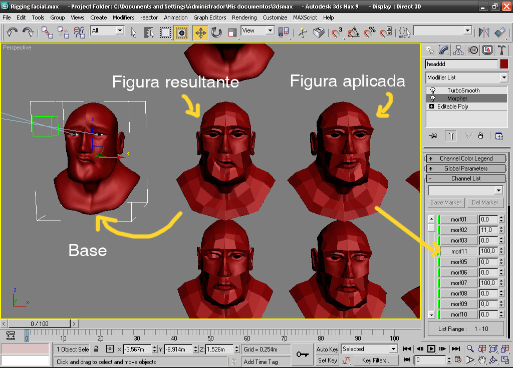

    Hola, estoy haciendo el rigging de una cara haciendo varias poses. En uno de los pasos que hago es duplicar una serie de caras y aplicarle el reflejo para tener el otro lado, pero al añadirselo al modelo con Morpher y probar alguno de ellos no interactúa esa otra parte (figura aplicada), si no que interactúa la original (figura resultante).
    Alguien conoce alguna solución? Gracias.

    ¿Cómo le aplicas el reflejo? Es un tema muy delicado esto del Morpher, puesto que debes mantener el orden original de los vértices en todas las mallas.
    Usa esto. http://rpmanager.com/plugins/transmographier.htm.
    Para hacer las copias invertidas de tus cabezas. Funciona perfectamente.

    Los copio y luego le doy a mirror. Se supone que así cada vértice está en su sitio, además en unos tutoriales lo explican así. Gracias por el enlace, le echaré un ojo a ver.

    No, definitivamente eso no funciona.

    Quizás esto te viene bien, siempre puedes usar un script que haga todo esto por ti, pero nunca viene mal conocer una alternativa manual que funcione. http://csaez.blogspot.com/2007/01/mo...tricos_12.html.
