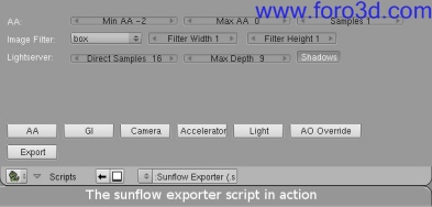

    Vete a la opción file -> export y selecciona el sunflow exporter que acabas de instalar. Nos mostrara la siguiente ventana de opciones:
    Vamos a cambiar algunas pocas opciones esta primera vez. El objetivo es obtener un render simple con oclusión ambiental para tenerlo como referencia en el proceso. No te preocupes por la cantidad de opciones que ves, trabajaremos con la mayoría más adelante.
    En el panel AO override, pulsaremos sobre AMB OCC. Con esto le decimos al exportador que pasaremos por encima todos los sombreados en la escena con el mencionado sombreador Ambient Occlusion.
    Las opciones más importantes son samples (número de rayos trazados para calcular la oclusión) y el valor distance (hasta dónde llegan para otros objetos).
    Por ahora, dejaremos el valor samples como esta, y ajustaremos la distancia a un valor razonable para nuestra escena. El valor 0 por defecto se corresponde con una longitud infinita de los rayos.

    Una vez estés contento con tu escena, es hora de exportarla de nuevo. Esta vez, vamos a tratar de entender las diversas configuraciones y cómo afectan a la calidad de la imagen.
    Lo más importante son probablemente las configuraciones a. Los valores mínimo y máximo controlan cuanto cálculo se necesita para cada píxel. Valores negativos significan que los cálculos serán interpolados a partir de varios píxeles, valores positivos significan más cálculos a llevar a cabo para cada píxel. Cero significa que un simple cálculo es realizado para cada píxel. Por ejemplo: los valores por defecto de -2 y 0 significan que el renderizador comenzara calculando cada 4º píxel, y se adaptara a disminuir el cálculo a un nivel de píxel simple donde es necesario. Esta vez, intenta establecer tu valores de a a 0 y 2. Cada píxel será ahora la sombra por lo menos una vez, y hasta 16 veces (nivel 2).
    Si calculamos más de un valor por píxel, tendremos que promediarlos juntos. La forma en que se haga esto es controlado por la configuración del filtro de imagen. Vamos a elegir el filtro Mitchell puesto que proporciona una buena nitidez de imagen. Este filtro en particular tiene una altura y anchura fijas, de forma que las configuraciones desaparecerán del cuadro de diálogo cuando es seleccionado.
    La configuración del servidor de luz (light server) permite controlar la cantidad de rayos que se utilizan por la luz. El valor por defecto de 16 es un poco alto, pero generalmente da buena calidad.
    La pestaña GI controla la iluminación global. Éste es un tema avanzado que vamos a explorar en la siguiente sección. Por ahora deja todos los controles en sus valores por defecto.
    La pestaña accelerator (acelerador) contiene ajustes que no tienen influencia sobre la calidad de la imagen, pero que pueden tener efectos drásticos en el tiempo de cálculo de la imagen. El acelerador por defecto es el kdtre y es generalmente la mejor elección.
    Puedes experimentar con diferentes tipos de aceleradores y ver cual es el que aporta resultados más rápidos para tu escena. Puedes también ajustar la condición bucket en esta pestaña. Cambiar a espiral esta vez para tener la imagen calculada desde el centro.
