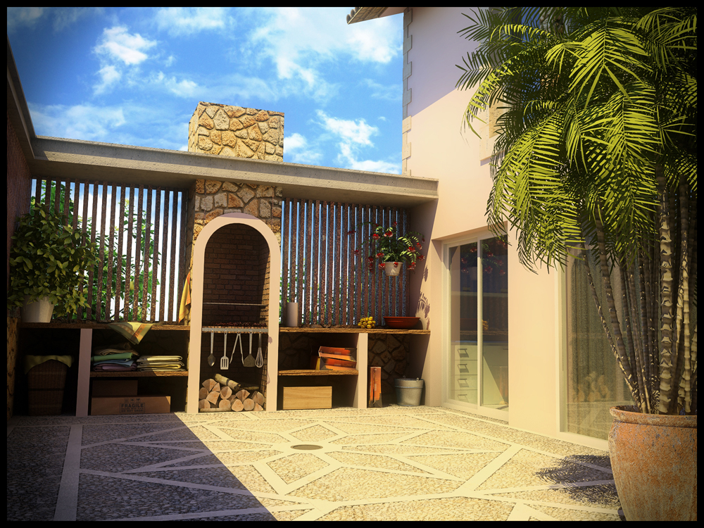

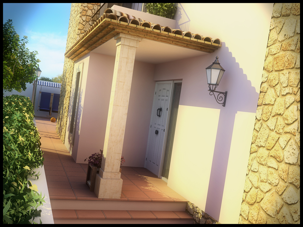

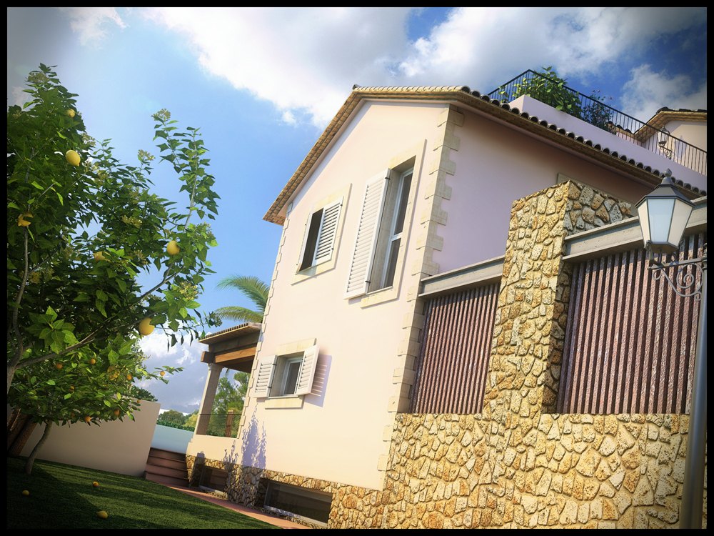

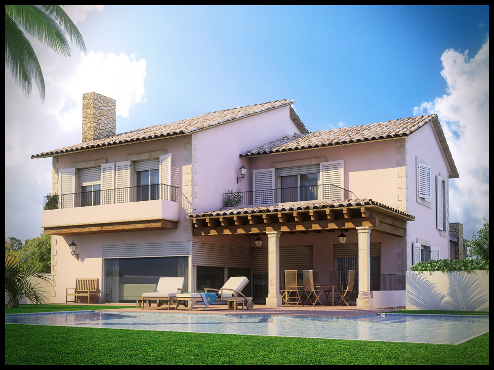

    Hola a todos. Este es mi primer mensaje en este foro. Aquí os dejo un trabajo que acabo de terminar para que lo comentéis y critiquéis.
    Max, Vray, psd.

    Va muy bien encaminado, pero creo que el nivel que tienes en la iluminación es bastante superior que en texturizado, la pega que pongo es esa, los materiales.
    Se notan las esquinas de las chimeneas sin ningún relieve, y podrías mejorar el suelo de la entrada, la hierba, la pared de la casa.
    Vaya, otra cosa, las sombras están demasiado definidas.

    Esa piedra te jode la imagen, en cuanto a la iluminación se ve bien, aunque personalmente me gustan con un poco más de contraste. Saludos.

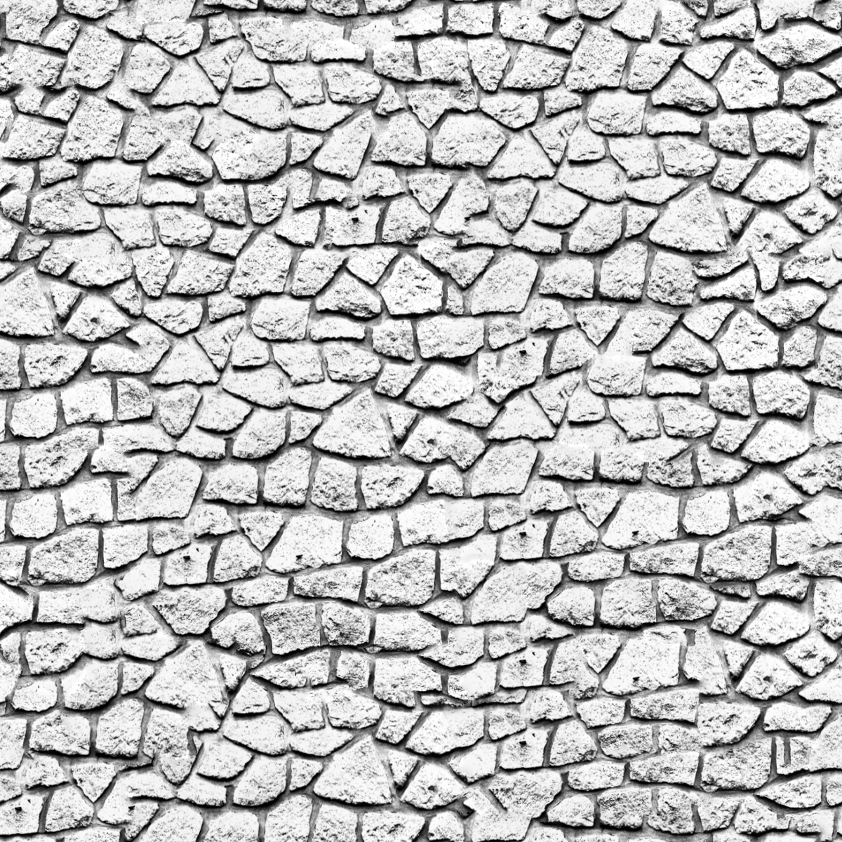

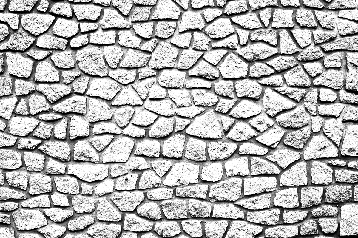

    Gracias por vuestros comentarios, procurare mejorar esos errores la próxima vez, si me dan más tiempo en la entrega. La verdad es que los muros de piedra me traen de cabeza. ¿alguien me puede aconsejar cómo hacer muros de piedra más definidos? ¿pasarme alguna textura, o algún consejo para que las esquinas queden más realistas?
    Modelalos, y si te resulta muy complicado usa una buena textura con desplazamiento.
    Ahí te va una página para que descargues alrededor de 10 Mb diarios de manera gratuita, tienen muy buenas texturas de lo que necesites, y el displacement que te comentan ayudaría mucho. Saludos. http://www.cgtextures.com/.

    Las escenas están muy bien, pero esa piedra fuera ya.

    Duvas y Sion, muchas gracias por la sugerencia, pero precisamente esa piedra la saqué de cgtextures, y también deciros que la piedra tiene displace, y eso creo que se aprecia en la 3a imagen.
    Sin embargo, no acaba de verse todo lo bien que debería, y por lo visto la hierba y el pavimento es mejorable, y digo: contando con que todo tiene su displace, como lo mejoro? Un retocar el byn del displace, modelar todos los elementos, incluso los muros de piedra?
