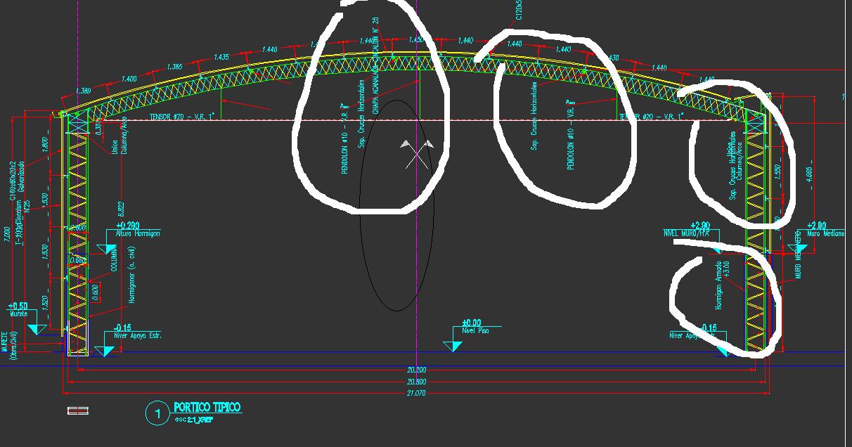

    Con AutoCAD 2008 español - Comencé a utilizar las directrices múltiples. Me resulta ya que forma un solo grupo (texto y directriz) y tiene funciones adicionales.
    El problema: cuando la utilizo con distintos SCP (UCS) en la lamina. Se giran de manera descontrolada. (el texto).
    Cambié la opción _ modificar estilo de directriz múltiple->contenido-> ángulo de texto-> mantener horizontal (alternando con como insertado).
    Pero gira y gira - (ver fotografía) dependiendo de con que SCP guarde el dibujo - Luego al abrilo esta girado (si lo guardo con universal esta todo ok).
    Mi preocupación es cuando paso el archivo a otros y que no sepan que hacer. Gracias por la ayuda. Éxitos.

    ¿No será que también los insertas con distinto SCP?

    Mil gracias por la respuesta veloz, que me sirvió para seguir probando: Ya probé distintas SCP (USC) y es realmente caótico.
    Lo que mejor me resulta es insertarla con la USC de la vista (x para arriba e y para la derecha). Y cuando guardo el dibujo procuro guardarlo con la USC universal. Y ahí no se gira.
    Con respecto a la opción de la directriz me resulta: mantener horizontal. Gracias, saludos y cuando tenga algún truco o tips, lo subo a esa sección, éxitos.
