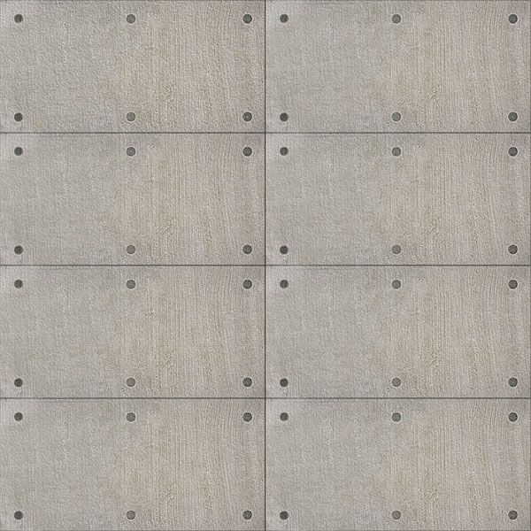

    Disculpen si alguien se molestó con mi petición, lo único que quería era ver la posibilidad de que alguien compartiera dicha textura, puesto que estaba urgido por encontrarla, no logre hacer una tileable puesto que no domino muy bien Adobe Photoshop de todas maneras seguiré intentándolo para compartirla.
  15. #15
    413
    Hormigon armado
    Textura.
Nombre: aahormig2on.jpg
Visitas: 84536
Tamaño: 92.3 KB

    Tal y como esta, la octava parte de esa textura te haría el mismo efecto que toda entera, porque ahí esta tileado y no hay ningún cambio de bloque ha bloque. Es un desperdicio de espacio. Si vas a usar algo tan grande, por lo menos podrías trabajarla un poco más para eliminar tanta repetición. Un saludo.

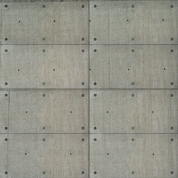

    Otro prueba.
Nombre: hormig2.jpg
Visitas: 133079
Tamaño: 130.1 KB

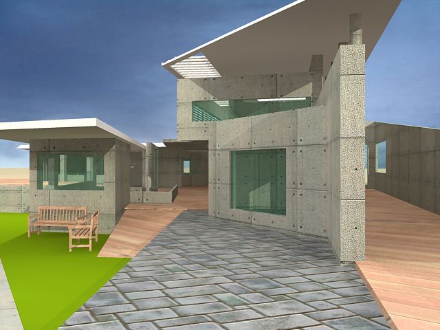

    Una prueba.
Nombre: bientexturizado2.jpg
Visitas: 1996
Tamaño: 49.1 KB

    Aviel, los planos de hormigón están cortando por cualquier lado. Aparecen recortados en los vanos como si fueran figuras. Si te ve Tadeo, creo que te mata a palazos.
    Bueno, fuera de chiste.
    Mi consejo es que, aprendas a usar el UVW Unwrap para poder tener más control sobre cómo cae la textura en los vanos y en los encuentros.
    Te recomiendo el famoso tutorial de Michel Roger, ahí explica todo lo básico en un model con un Editable Poly.

    Bueno Nico4d, pero donde encuentro ese tutorial? Ah otra cosa uso Viz 4, existe ese comando? Posdata: bueno mil disculpas a Tadeo ando, maestro, pese a que también admiro otro tipo de arquitectura.

    Juana de arco, de Michel Roger. Texturing part. Introduction. El modelo es de una mujer, pero cuando explica el Unwrapping lo hace con un box.
    No sé si el Viz lo tiene realmente. Es un modificador de 3ds Max UVW Unwrap.
