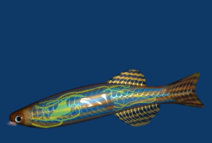

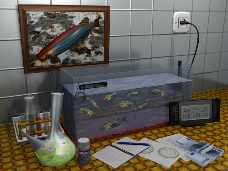

    Esto es un trabajo de aprendizaje que presenté a un reto del foro g-blender. El tema era la aparición de una nueva especie surgida de un experimento.
    En este caso se trata de un experimento realizado con éxito en 2001 en el que se mezclaron características del pez cebra con las de la medusa (su fosforesencia). Así nació el pez tk1.
    Me supuso mes y medio de trabajo, de ratos libres.
    Blender internal y maquillaje Gimp.

    Ese pez no me lo como ni en adobo.

    De acuerdo. Conozco mis limitaciones y mis lagunas. El motivo es el aprendizaje. Pero que hola que hayas sido tú el único que hayas contestado al hilo.
    Lo digo porque en este caso he tratado la historia como si todo dependiera de ella. Creo que es una buena historia con una mala imagen. Gracias por tu sinceridad. Y no es cachondeo. Saludos y más saludos.

    Veo que has puesto en práctica en ese ejercicio varias técnicas que vas conociendo. Yo aún no estoy ni a tu nivel Carleptos, y te agradezco que hayas colgado tu trabajo y muestres sin complejos tus limitaciones y lagunas. A mí me animas a seguir. Y a colgar algo en el foro cuando pueda tener cierto sentido (la historia) aunque la técnica este lejos de estar depurada. Si tengo que esperar a colgar mis trabajos cuando haga las mismas cosas que Caronte (p.) pues no colgaré nunca nada.
    Para mí esto es una afición.
    Ánimo Carleptos.

    En primer lugar, saludos, que ahora viene el tocho. En efecto, como te comentan más arriba no tengas complejos en ir publicando tus avances, esto te permitirá que otras personas valoren tu trabajo en sus aspectos positivos (logros actuales) y negativos (aspectos donde has de seguir progresando).
    En este sentido, en tu imagen veo aspectos positivos como un correcto modelado de los objetos y desde luego la historia que da sentido a la escena (lo cual es mucho).
    En cuanto a los aspectos a desarrollar:
    -En primer lugar trabajaría más el tema de texturas. Fíjate bien en la textura de la mesa donde apoya la pecera: ¿es adecuada? ¿otra textura enfatizaría más tu idea de laboratorio clandestino donde se hacen experimentos de ese tipo?
    -En segundo lugar, el tema compositivo y de encuadre. ¿los elementos están dispuestos de un modo que refuercen tu idea? ¿otro encuadre ayudaría en este sentido?
    -En tercer lugar, el tema de la iluminación. Si te fijas bien, la imagen es demasiado plana. No existen zonas de contraste, lo que no ayuda a dar fuerza a la escena (mira los cuadros de Caravaggio, lo que se puede conseguir con un único punto de luz). Este tema es particularmente importante en Blender y renderizando con el internal (consulta la wiki de Blender en su apartado de iluminación).
    Otro problema derivado de utilizar el internal son los vidrios, para conseguir el efecto que pretendes me plantearía utilizar otros motores de render como Yafray o LuxRender.
    En fin, que no me alargo más, perdona por el tocho, pero espero que te ayude a seguir progresando con esa magnífica herramienta que es Blender. Saludos.

    Simplemente intento mostrar mi nivel actual. Este trabajo me ha servido para iniciarme en operación como el lattice que me ha parecido muy fácil de manejar y muy útil. Así están curvados los peces del acuario y los fajos de billetes.
    Sobre Yafray, ya sé que para este tipo de escenas es lo más apropiado.
    En el hilo: instalación de Yafray para novatos, dejo constancia de mi fracaso en ese campo. Después de 6 intentos, he Silo incapaz (no problema), sigue estando a mi disposición para el futuro.
    - En primer lugar trabajaría más el tema de texturas. Fíjate bien en la textura de la mesa donde apoya la pecera: ¿es adecuada? ¿otra textura enfatizaría más tu idea de laboratorio clandestino donde se hacen experimentos de ese tipo?
    La verdad es que la textura de la encimera siempre me ha parecido una estridencia, no es realista. Pero al menos la imagen me quedaba más nítida y clara que utilizando las fotografías de que dispongo. Está hecha con el filtro ondular de Gimp, por lo que tiene para mí el valor de estar creada por mi y he podido controlar y testear su resolución y demás.
    Por otra parte, no se trata de un laboratorio clandestino si no del de la universidad de Singapur.
    El experimento se llevó a cabo con éxito.
    El doctor Gong Zi-Yuan y sus colegas obtuvieron financiación de la Taikong corporation y se produjo una tirada de 100.000 peces que salieron a 15 euros cada uno.
    El Danio Rerio, llega a adulto en 72 horas, es el cobaya perfecto.
    Geneticamente muy parecido al humano y tiene una característica espectacular: usted le arranca un ojo y le vuelve a crecer, como las colas de lagartija.
    Si se encontrara este enlace genético en los humanos sería algo muy sonado.
    También se le puede dotar de transparencia (canal alfa). De este modo se puede experimentar una modificación genética en el corazón y observar los cambios sin mancharnos las manos de sucia sangre transgénica.
    Teclea en google: tk1 y por ahí está la historia.
    También tengo un artículo de una revista.
    Claro que yo me he tomado mis licencias en el guión.
    ¿A nadie le llamó la atención la presencia de un típico porrón español?
    Si os fijáis, veréis que dentro hay unas medusas. En este caso he querido inventar mi propia modificación y están dotadas de una cadena genética de código abierto y las he bautizado como blendusas.

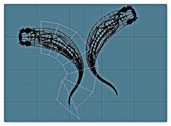

    Adjunto imagen del modificador lattice aplicado al pez, cuya malla esta compuesta de cuatro objetos diferentes que se han convertido en uno >Control + y el material de cada objeto pasa a ser un vertex group del nuevo objeto y se puede seguir editando normalmente.
    No sé si éste será el mejor método, pero a mí no me ha dado problemas. Gracias por compartir.
