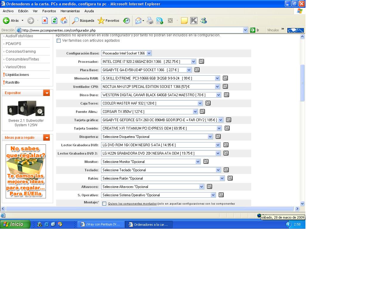

    Tengo un ordenador portátil y es un Pentium IV por lo que se ha quedado un poco anticuado para el 3d, ya pregunte hace varias semanas para la compra de un ordenador o ampliar la memoria del portátil y le amplié la memoria al portátil, pero en renders muy cargados se cierra el max, he pensado en comprar un ordenador de sobremesa que sea más potente con el 3d. En lo que es la torre no quiero gastarme más de 1200EUR, el monitor aparte. ¿Qué configuración me recomendáis para un sobremesa que vaya bastante bien con el 3d Studio Max y Vray? Dadme una idea más o menos, en la página de PC componentes podéis montar el ordenador aconsejándome una cosa u otra, también os dejo la configuración que me recomendaron hace unas semanas y quería ver que pensáis. Muchas gracias a todos.

    Pues sinceramente, creo que es una configuración muy equilibrada y acertada. Lo único que te dería es que, si te lo vas a pillar por componentes te lo pilles mejor en alternate, porque la asistencia postventa de pccompo es un, no te atienden técnicos por teléfono.

    Hola ancemo5. La configuración está bien. Lo único que te puedo sugerir por si puedes es cambiar esta tarjeta gráfica por una XFX GTX 260blak edition o mejor aún la Zotac GTX275amp. Te costara con unos 30 euros más si no me equivoco, pero sí que se notara diferencia.

    Ok, muchas gracias. Majic te haré caso y cogeré esa tarjeta gráfica. Con respecto a monitor ¿Qué tipo de monitor me recomendáis? Yo he pensado en uno de 24 pero decidme cuantas pulgadas veis bien y qué tipo de monitor, gracias.

    Pues de monitores no sé. Yo tengo uno de 17 pugadas, pero estaba pensando en pillarme el BenQ e2400hd 24 dvi HDMI. Por decirte la verdad creo que con uno de 22 o 24 pulgadas es más que suficiente. Si no quieres gastarte mucho dinero el BenQ e2200hd 22 pulgadas full Hd HDMI+dvi te servirá bien. Es el mismo que el de arriba, pero de 22 pulgadas. Por otra parte, como es más caro tener 2 monitores creo que es bueno tener por lo menos uno grande y así mientras modelas puedes tener una imagen en un lado del monitor para mirarla y te quedará suficiente espacio para tus programas.
    Otra cosa que te quiereia decir es que te recomendé esta torre (la cooler máster haf 932) porque los grandes ventiladores se pueden quitar y poner otros de 120 milímetros para tener más ventilación en la caja y seguro que te servirá en el futuro. Te dejo la página para que veas como puede ser configurada. http://www.Cooler Master.com/product...te=246&id=5366.

    Ok Magic, respecto a la torre ¿cuántos ventiladores de 120 milímetros tendría que poner? ¿o por ahora se le puede dejar ese ventilador grande? Gracias.
    Ah ¿Qué me recomiendas el Windows Vista 64bits o el XP 64bits?

    Pues en la puerta de la tore se pueden poner 4 y arriba 2 y dentro uno. Esto ya me imagino que será para configuraciones extremas como SLI y cosas así. Con lo que tiene me parece que andará bien(pero, de todos modos los ventiladores son baratos)ten en cuenta de que cuntos más tienes también mayor será el ruido. Como dije viendo como van las cosas del hardware en el futuro cuando te decides comprar piezas nuevas o tarjeta gráfica más potente esto te servirá de ayuda. Por ahora, así como esta la caja está bien. Tal ves le vendría bien solo añadir el ventilador de 120 dentro.

    Respeto al Windows creo que el Windows Vista de 64bits será mejor. De todos modos, la tarjeta gráfica es con direct x10 y el vista64 lo tiene así que, es mejor aprovecharla.

    Ok, entonces dejo la torre tal cómo está y solo pongo un ventilador de 120 milímetros dentro. ¿dentro a qué te refieres a la parte trasera de la torre o en el interior de la torre? ¿cuánto puede subir en el presupuesto este chasis? Gracias.

    Se pone en el interior. Mírate este video review sobre la torre. http://www.youtube.com/watch?v=bvsg7ah-9c0 en el minuto 3:37 en la parte izquierda en el suelo de la caja es donde se pone este ventilador. En el presupuesto no sube nada porque ya está puesto en la fotografía que pusiste arriba (que pone 128EUR creo).
    Se me olvidaba decirte que si te decides por esta torre el ventilador de 120 milímetros que te pones dentro que sea alguno bueno con una velocidad de 2000rpm(normalmente van a 1200rpm) algo como este http://www.Cooler Master.com/product...te=264&id=4412 pero también los hay de otras markas. Suerte.
