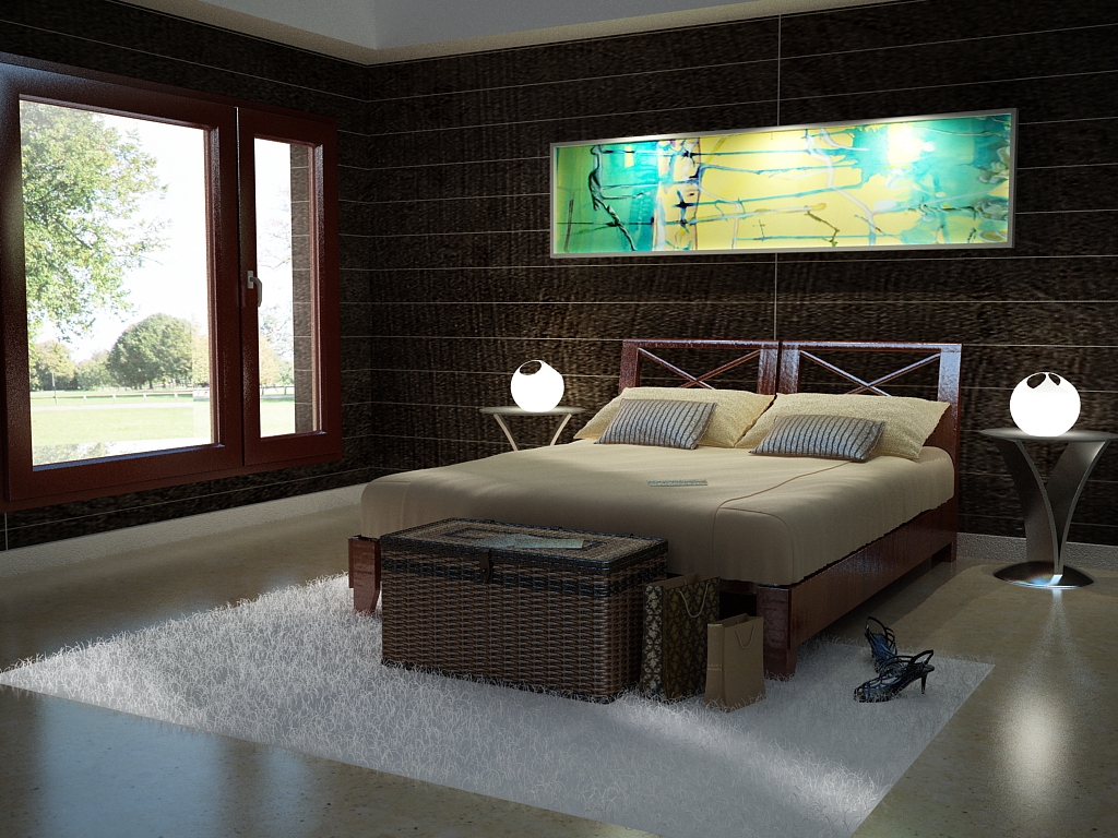

    Bueno, aquí dejo mi último trabajo, espero que les guste. Se aceptan todo tipo de críticas, gracias y saludos.

    La imagen tendría mejor resultado si escalaras la textura de madera. Saludos.

    Hola, encuentro que la alfombra que está a los pies de la cama se ve muy rara, podrías darle más grosor al Fur para que se vea más natural y se ven demasiado planas las lámparas de los veladores, podrías hacer que se viera un poco más de detalle, se quemo mucho, el resto se ve muy bien. Saludos.

    Corregí la fuga de las verticales, con el gues shift de la Vray Camera, supongo que, es Vray. Saludos.

    Coincido con lo de las texturas. Hazte con buenas texturas, eso y la iluminación son la clave para un buen render. Mira en www.cgtextures.com.
    También coincido con lo de la alfombra, se ve rara. Métele más densidad.

    Un poco quemada la ventana ¿no?
