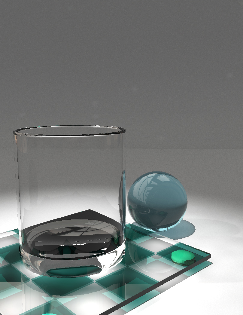

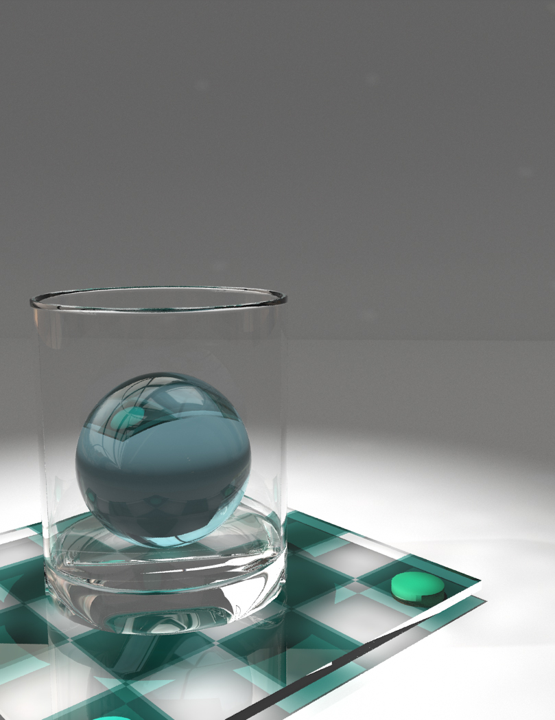

    He estado averiguando el manejo de Yafray desde la creación a español de su manual: https://foro3d.com/f17/ahora-man...tml#post663142, para la creación de vidrio realista desde este foro: https://foro3d.com/f37/vidrio-re...2-a-74191.html, luego tuve problemas utilizando Yafray ya que veía que era más real el internal que este en mí vaso, https://foro3d.com/f37/vaso-vidrio-4-a-75076.html, pero parece que era problema de las normales.
    Ya solucione todo, pero me aparece algo extraño, les dejo las imágenes, en la del vaso 01 la esfera que está dentro del vaso se ve negra, pero si la saco vaso 02 aparece con su color real, [size=7"]¿a qué se debe esto? [/size] les dejo el (*.blend). Si alguien me ayuda se lo voy a agradecer bastante.
    Utilicé LuxRender, pero al final me gustó más Yafray.
Nombre: Vaso 01.jpg
Visitas: 630
Tamaño: 329.7 KB
ID: 101695   Clic en la imagen para ver su versión completa.
Nombre: vaso 02.jpg
Visitas: 1127
Tamaño: 460.4 KB

    Hola, pues dependerá del funcionamiento del motor en estos aspectos: El sistema de cálculo de luz a través de transparencias, sombras transparentes, opacidades acumulativas.
    Reflexión de un objeto de las normales internas de otro objeto transparente.
    Cada motor tiene su sistema, más unbiased, simulado, y es un mundo, pero la gran mayoría sigue sus normas físicas. Igual tiene algún apartado para activar o desactivar, prueba que no arrojen sombras, fotones, GI, y vas viendo cambios. Un saludo.

    Sube el Ray Depth a 20, veras. Cuando hay materiales como el vidrio en juego, y más si hay varios de similares características, donde hay muchos rebotes de reflejo, transparencia, es necesario subir el valor hasta que encuentres el efecto deseado (que no tiene por qué ser necesariamente la realidad total). Saludos.
    Edito: de todas maneras, para este tipo de trabajos normalmente sí se busca el realismo, y nada mejor para ese cometido que un motor unbiased.

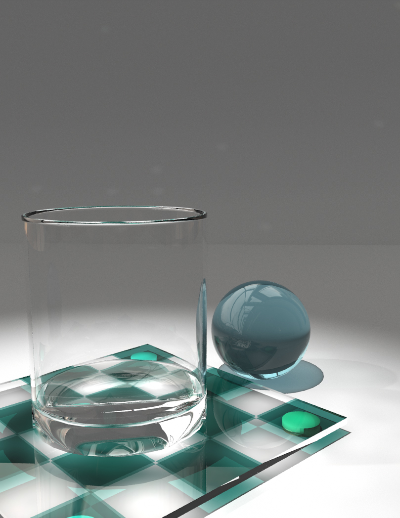

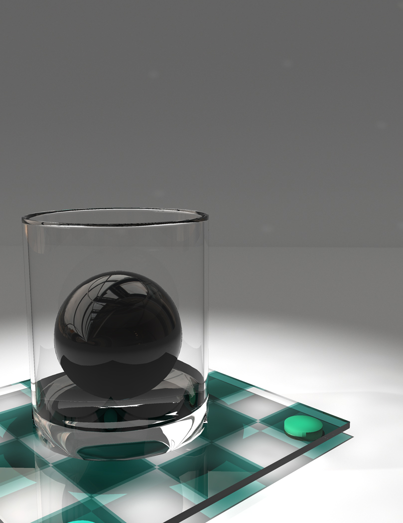

    Reparado, que les parece?
Nombre: Vaso 01-b.jpg
Visitas: 396
Tamaño: 399.4 KB
ID: 101716   Clic en la imagen para ver su versión completa.
Nombre: vaso 02-b.jpg
Visitas: 428
Tamaño: 407.5 KB
