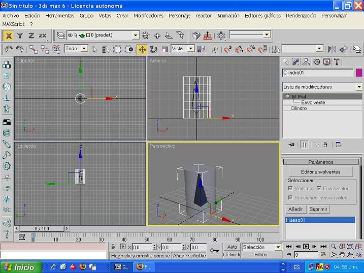

    Hola gente. Estoy trabajando con 3ds Max 6 en español y Character Studio 4. Solo quiero crear un modelo simple y asociarle un hueso.
    Como ejemplo tomo un cilindro, después de crearlo, creo un hueso.
    Ahora debo asociar el hueso al cilindro y es hay donde no encuantro el modificador adecuando.
    Se supone que es physics, pero 3dsmax6 no tiene ese modificador o por lo menos no lo encuentro.
    En su lugar intento usar el modificador piel.
    En la opción parámetros del modificador le doy añadir y selecciono el hueso.
    Pero luego cuando muevo el hueso, este se mueve independiente del modelo.
    En que le estoy errando?
    Que me falta?
    Se usa el modificador piel? Saludos Kiko.

    Bueno. Por lo que veo, básicamente estas en pañales.
    1- Pon por lo menos dos huesos consecutivos y haz un cilindro más largo. Además, tienes que tener más divisiones en las zonas de doblado de la malla (esto para dos huesos).
    2- Physics es el mismo sistema que skin, pero con variantes, ya que está preparado para los modelos bípedos y venía con la instalación del Character Studio.
    3- Selecciona la envolvente y edita la ya que así no parece que recoja ningún vértice y por lo tanto no se moverá la malla.
    En uno de mis tutoriales explico cómo se hace. Este es el enlace: http://www.artejaol.com/tutorial%20b...ial_brazo.html.
    A ver si te va bien con esto, en vez de usar un brazo usa un cilindro y te vale igual. Hay algunas variantes ya que el skin es un poco más moderno.
