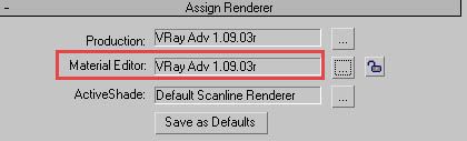

    Yo sigo pensando que no tenéis el Brazil como renderizador del editor de materiales.
Nombre: dideje_editor.jpg

    No, Dideje he comprobado lo que dices y está bien en teoría, los materiales son los del Brazil, pero no aparecen. La solución que ha dicho alien es bastante buena para salir del paso, el render de Brazil y los materiales del Scanline.
    Si alguien consigue dar con el fallo que avise. Un saludo de jaca.

    Parece mentira, no os habéis leído las instrucciones que vienen cuando compráis el Brazil? Hay que desconectar el candado que hace que uses el mismo motor de render en production y material editor y usar el Scanline para representar los materiales en el material editor. Saludos.
